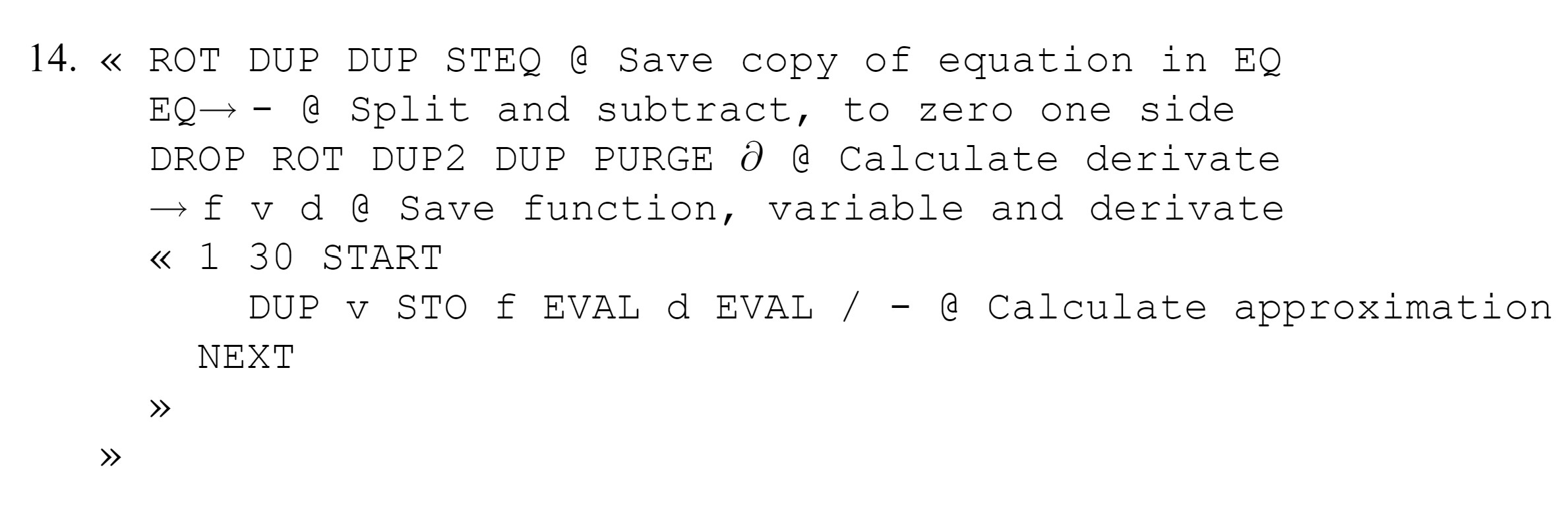

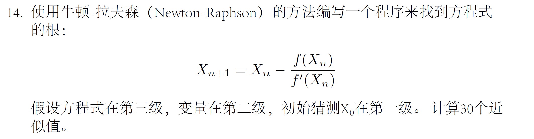

寻找方程的根:

逐步执行,发现多了DUP DROP DUP PURGE四条指令;堆栈用好了真是方便、快捷。

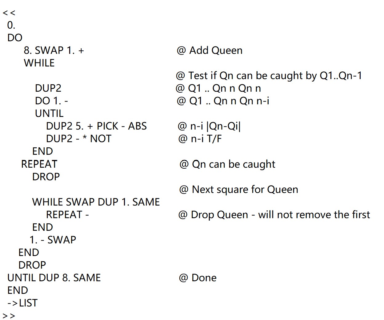

还有这个八皇后的程序,给出第一个解;想改成求出全部解,把四皇后的逐步执行,还是不知道怎么改。
