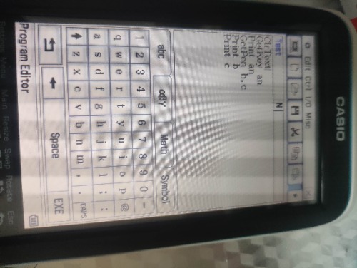

为啥显示都是0,都不给按键的机会
发表于 2022-8-13 19:45:12 | 显示全部楼层
哥们,又是你
这个命令是一瞬间的,要用循环
如图
按f1前
按f1后

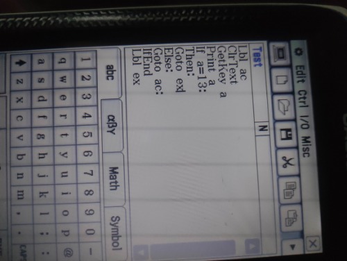

我用的while循环,也不行
 楼主| 发表于 2022-8-15 00:18:21 来自手机 | 显示全部楼层
cold 发表于 2022-8-13 19:45
哥们,又是你
这个命令是一瞬间的,要用循环
如图
我明白了,我用while循环也实现了,就是不知道哪里不对,循环好快,为什么不按按键程序也会不断的循环执行呢?我本来想做个按键测试程序,按下按键屏幕显示对应的键值,这里13对应的回车键,如果按回车程序退出,程序执行会不断显示0

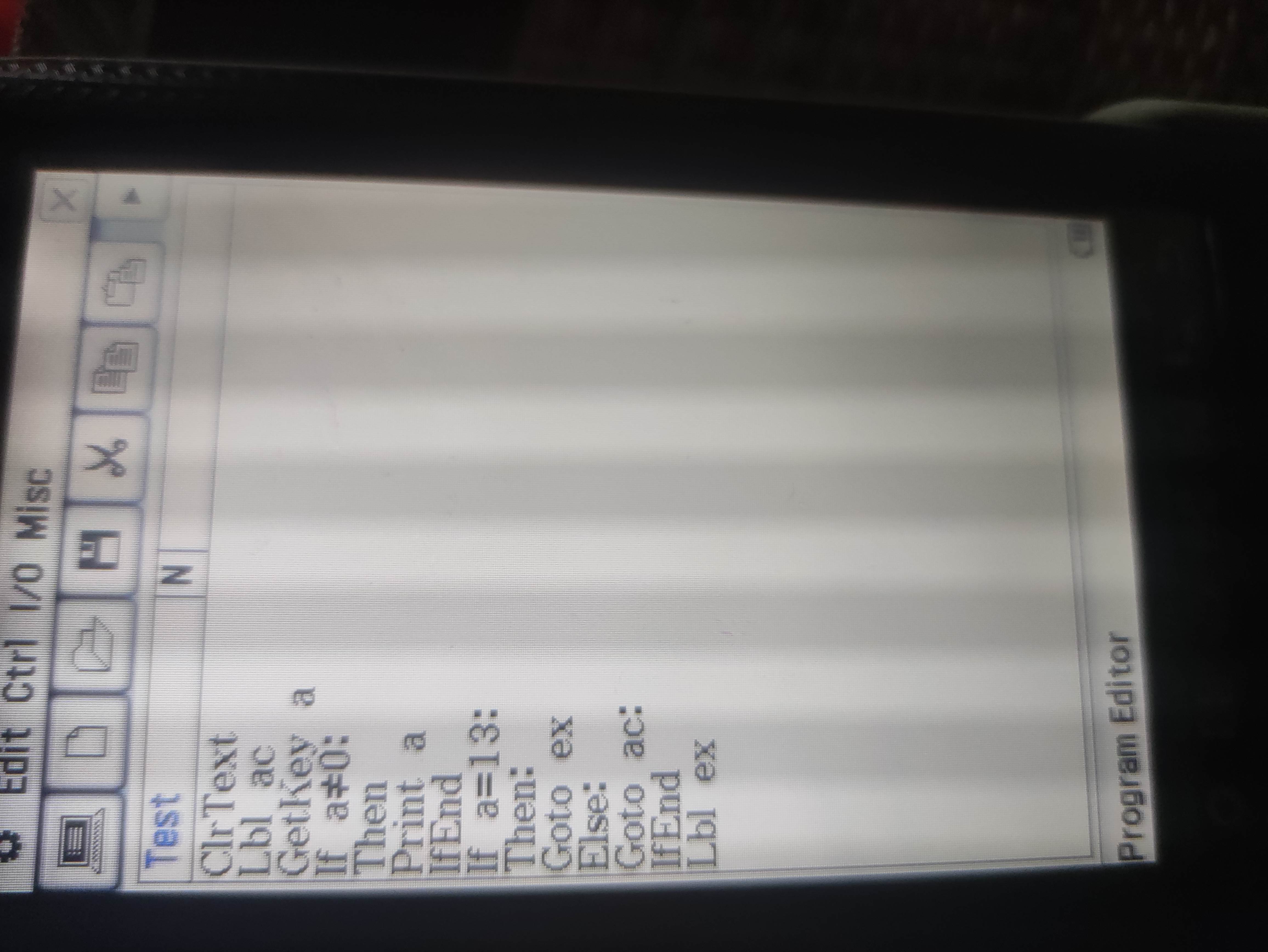

 楼主| 发表于 2022-8-15 08:34:48 | 显示全部楼层
已经解决了,加个判断不等于0输出,就好了
