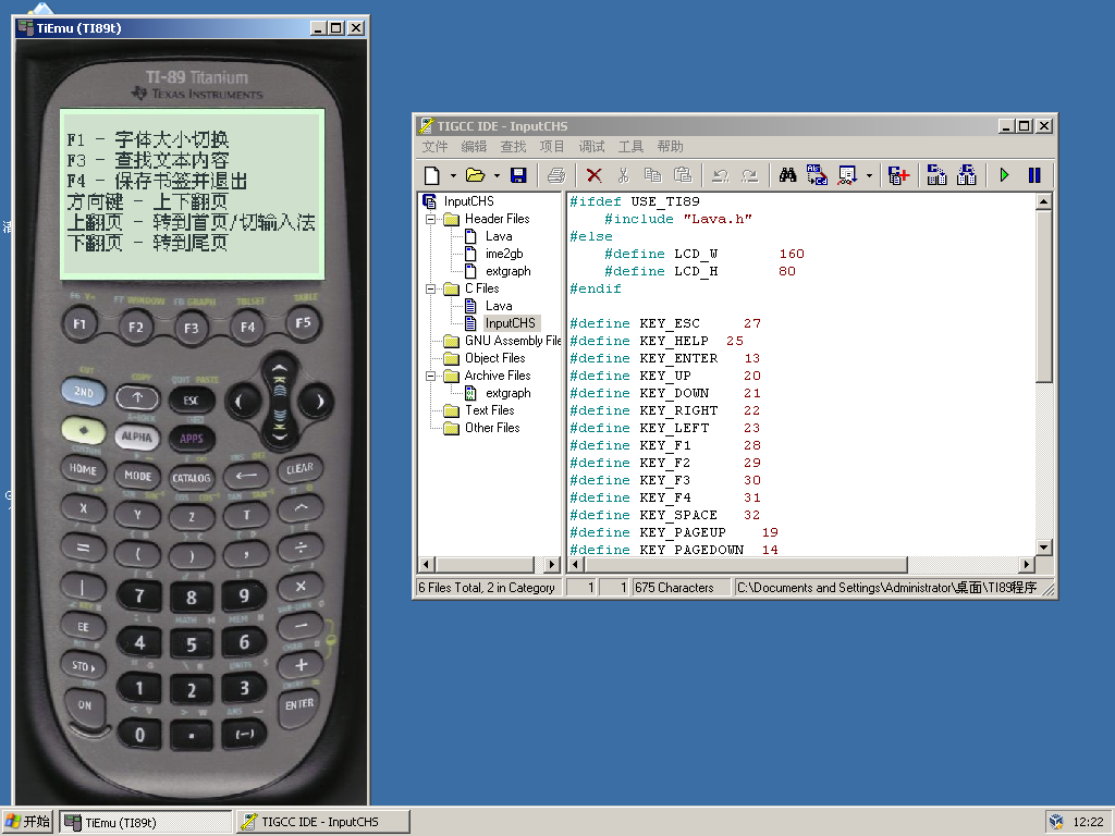

发过一版本英文版xp镜像内含89t的basic和C语言开发条件,后来寻思寻思还得是中文版开发环境更友好,之前版本不再更新。
-----------------------------分割线---------------------------------
采用xpsp2中文极致精简版虚拟机镜像,不包含ti89的basic编程软件
1、纯净版
此xp镜像仅包含:ti89模拟器(无任何集成插件和程序)、TIGCC汉化版(基于0.96b10)、gtk2.6。全无其他东西了--点我下载--密码:jknear
2、集成版
以下所有文件、源码、软件、内容、文字描述等均来自于ti89大神-诗诺比~~
我只是个打包整合了方便大家使用~顺便测试了虚拟机而已。
此版本为ti89大集成版本!!!以后主要更新这个版本了~~--点我下载--
主要安装程序包括:ti89模拟器、GTK、TIGCC
此次大集成主要集成了ti89模拟器内置的一些程序:
一、模拟器中集成基本开发环境:

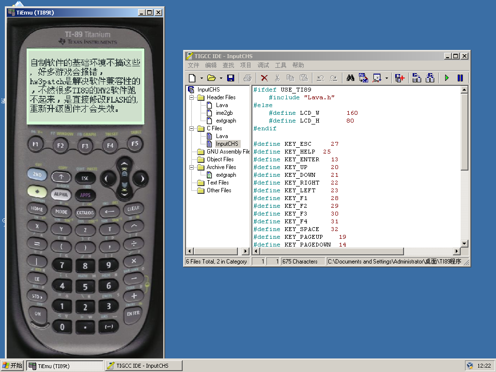

1、sstart(伪官方app)能解决一些内存溢出问题,更稳定,varlink里选完文件就可以直接回车运行了,省去人工输入回括号“)”。
2、preos和stdlib:装完运行peros直接提示install就安装完毕。
preos和sstart是常驻RAM的,完全掉电(备用电池也没电了),或者清空RAM会失效。
3、hw3patch 是解决软件兼容性的,不然很多TI89的HW2软件跑不起来,是直接修改FLASH的,重新升级固件才会失效。

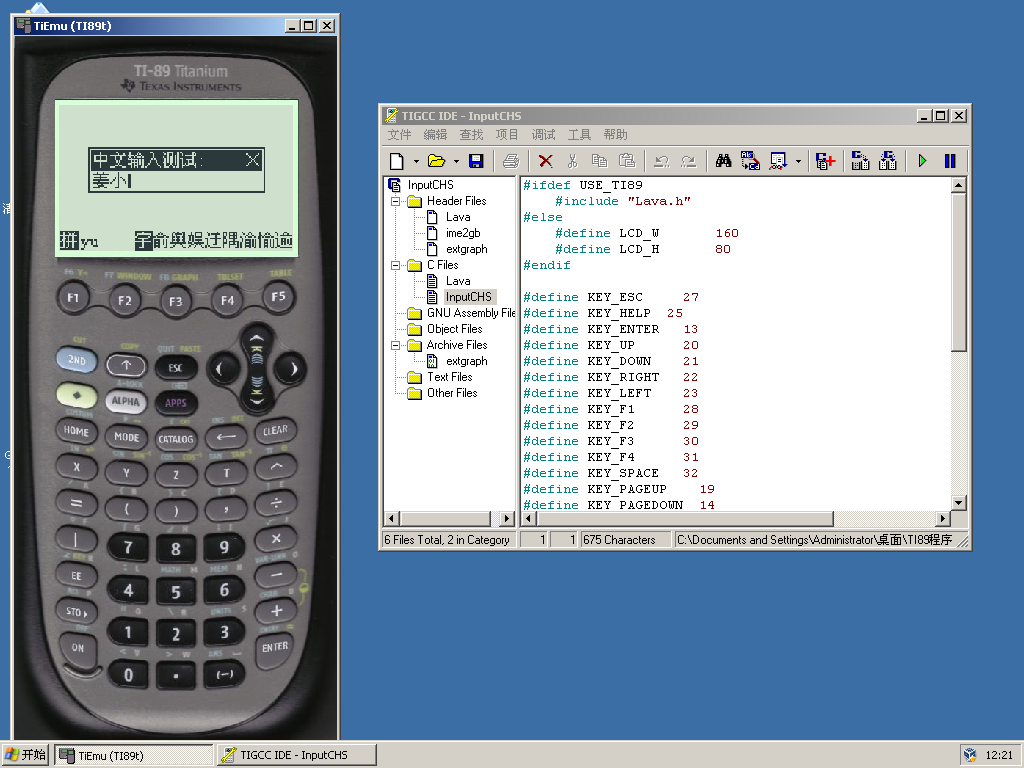

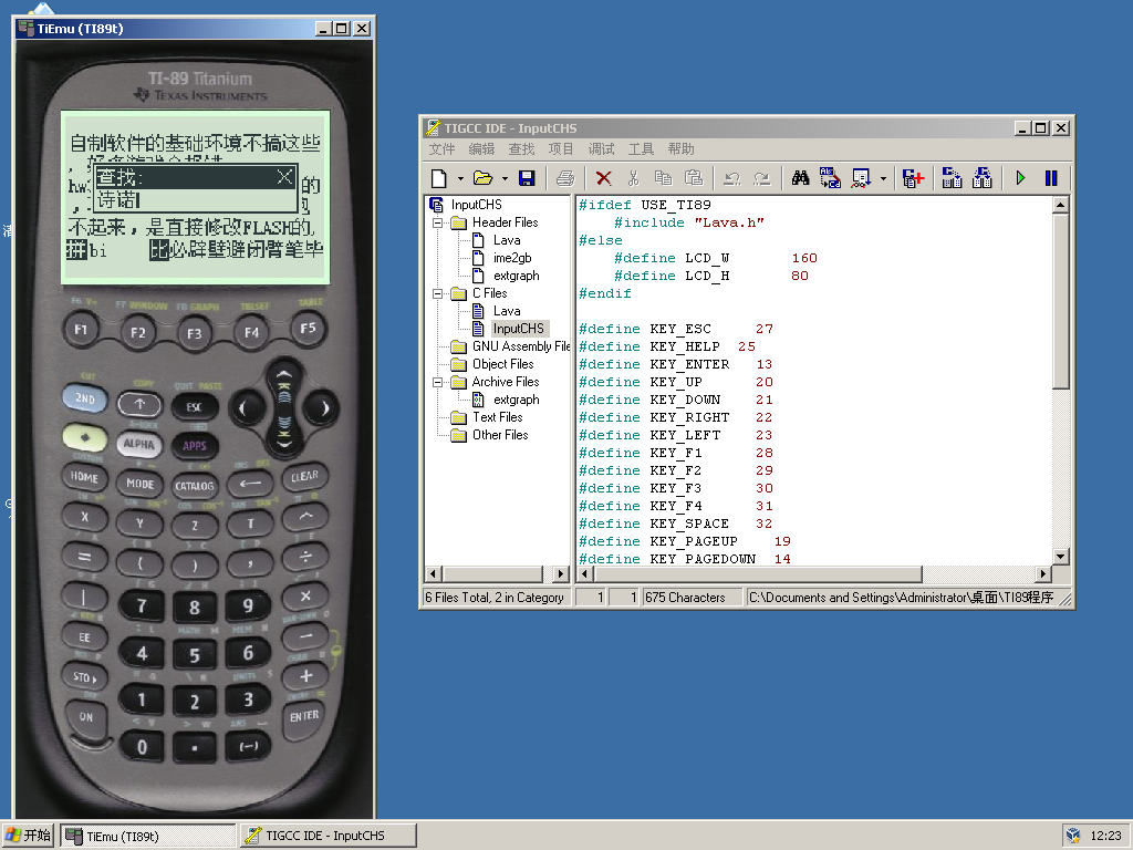

二、模拟器中集成基本中文字体font12和font8和拼音码表pyin2gb.ime。提供了中文输入法测试源码,在InputCHS文件夹下。
三、模拟器中集成lava模拟器包括:
1、中文字体文件(同上)与拼音码表py2gb.dat
2、lava1-20kb、lava2-24kb两个版本模拟器
3、reader中文阅读器(基于lava模拟器套娃版本,支持文本搜索)
四、FileTo89为想要拷贝入89的文件转换器支持自动切割(机器限制文件大小≤64KB)使用方法直接将文件拖入程序上即可生成89文件。
五、收集了两个版本TI官方ti68k-SDK和说明文件,全网都很难找到了。

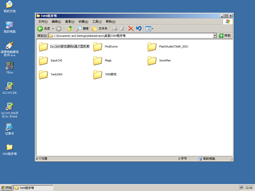

六、收集了ti89部分游戏TIGCC项目文件,C语言源码均已经提供,方便大家学习使用。
七、收集了ti89强大的游戏源码与强大的图形库。这库里API很多, sprite贴图都是汇编级优化,而且针对8 16 32分别做API,OR AND XOR COPY什么的也分别做。具体大家亲自测试吧,宝藏级别。[src]ti89游戏源码&强大图形库这个文件夹重点学习哦!
其他更新说明:
lava更新说明:
1. 更新了下, GetTime和SetTime改为调用系统自带的API, 能和系统时间一致, 需要在主界面按F1->上->选clock, 然后向下拉, 开启Clock On
2. 不影响性能的情况下判断了下LAVA1的20KB越界, 个别游戏能被识别出来防止崩溃(比如口水王, 但错位扫雷仍然无法识别出来越界)
3. ReleaseKey中增加了清空按键队列, 防止某些情况下, 按键重复触发
2020/11/19:
4. 修正FileList用右键翻整页时, 第一页之前会多跳过一个文件
2020/11/19:
5. 修正LAVA2_24KB版加载.lav文件时没显示loading的问题
FileTo89更新说明:
file to 89用来转换lav文件和dat文件
如果lav和dat同名, 请不要在一个目录下转换, 转出来会覆盖
只支持用LavaData目录的LAV, 不是这个目录的, 可以用WINHEX搜索GvmData改下
还是gvmakerdata
TI89 限制文件名长度, 自己注意改下最好虽然我的转换工具会处理, 但会难看的吧
虚拟机说明:
虚拟机可直接拖放到虚拟机,剪切板也为双向共享,基本不存在使用的问题。

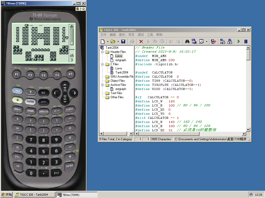

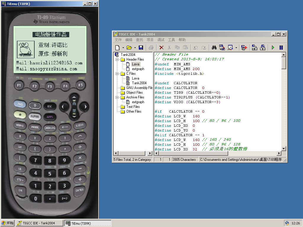

部分截图:其他更多自己尝试吧~~~
VirtualBox_TI89IDE汉化大集成版镜像_19_10_2022_11_53_46.png VirtualBox_TI89IDE汉化大集成版镜像_19_10_2022_12_26_37.png
