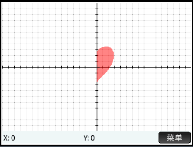

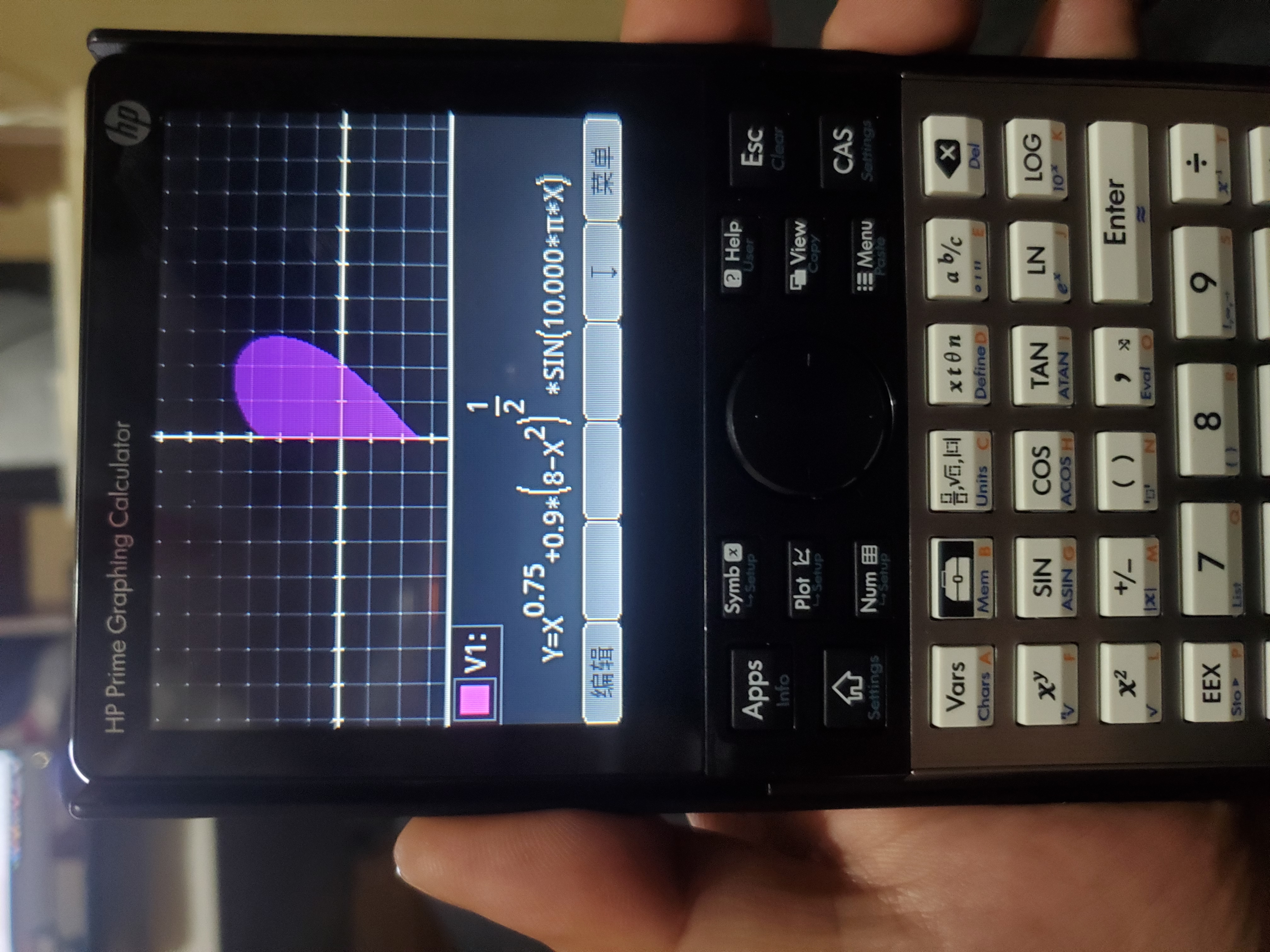

同一个函数使用惠普prime v2   和prime Windows版模拟器 还有prime 安卓模拟器 用来绘图。绘出来的图全部都不一样。
这个是Windows模拟器下的绘图

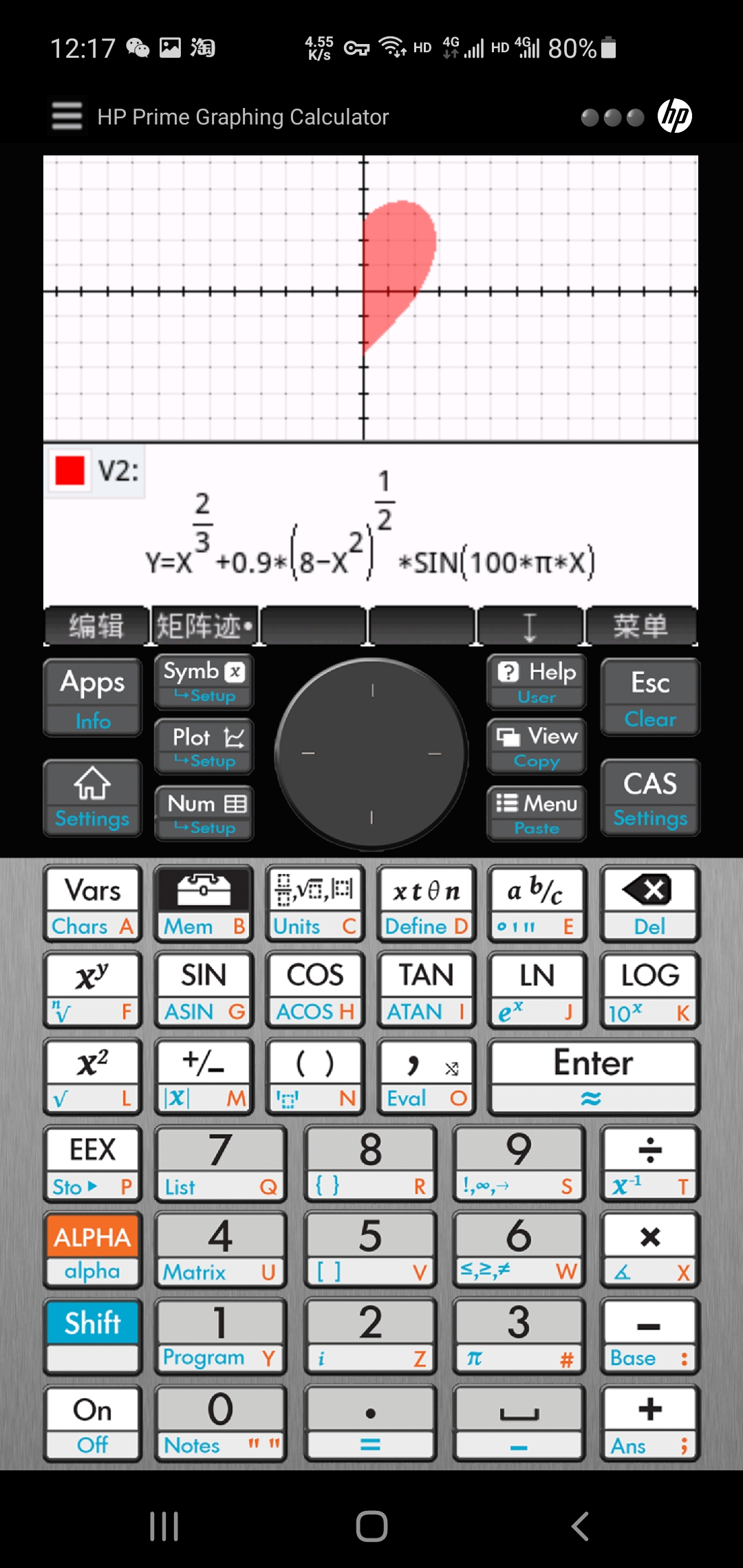

 楼主| 发表于 2022-12-10 07:03:17 | 显示全部楼层
这个是安卓模拟器下的绘图。

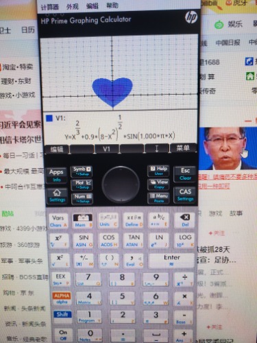

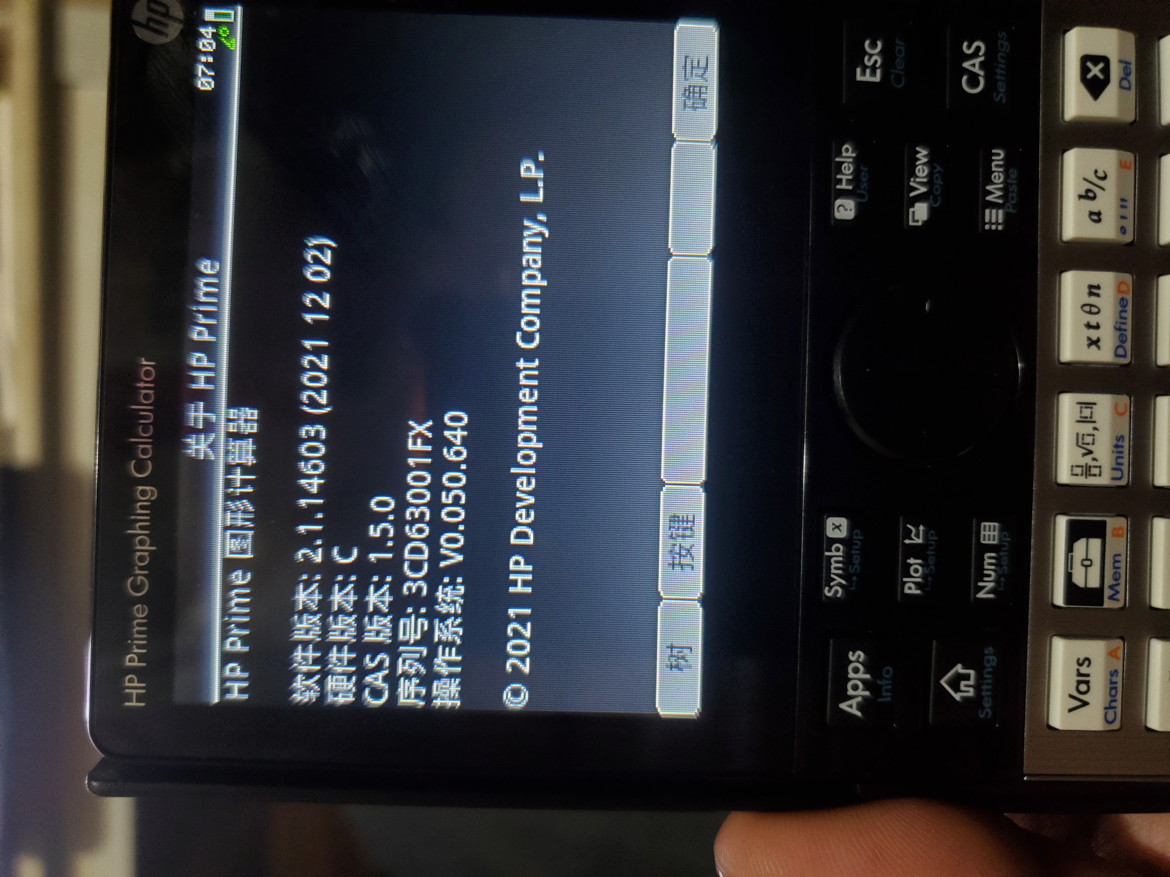

 楼主| 发表于 2022-12-10 07:06:22 | 显示全部楼层
这个是prime v2 最新固件下的绘图。
 楼主| 发表于 2022-12-10 07:07:40 | 显示全部楼层
不知道有没有大神能够解答一下这种偏差是什么原因造成的? 为什么安卓和本机的那个绘图会缺失一半,负象限缺失会没有?

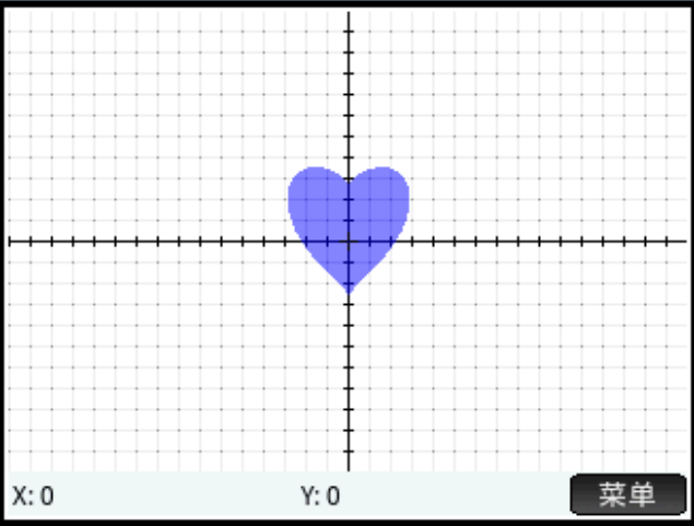

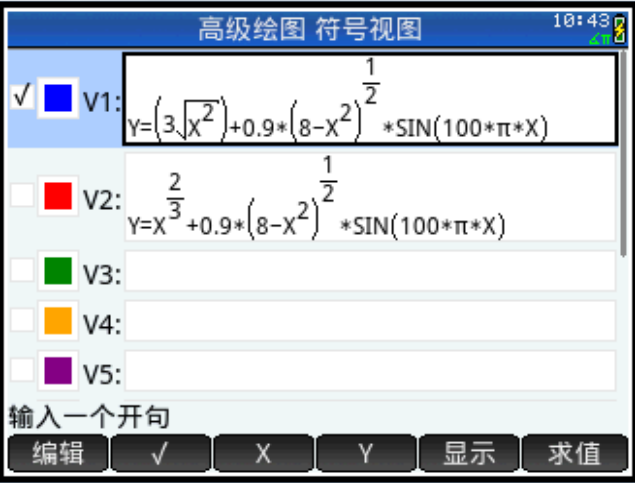

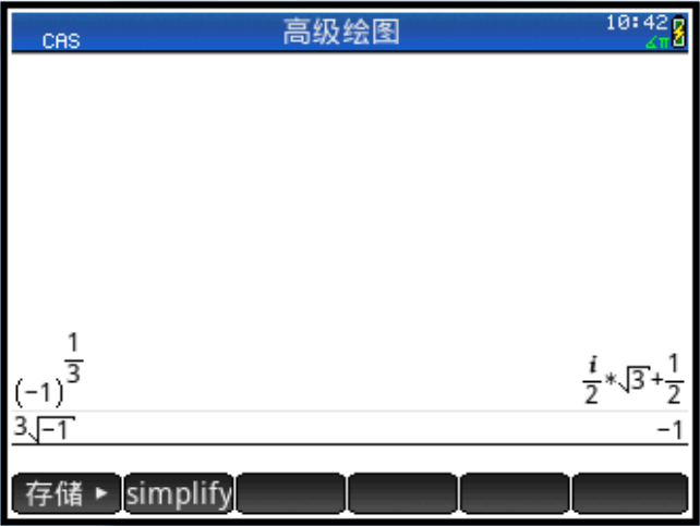

发表于 2022-12-10 10:49:33 | 显示全部楼层
问题是负数的立方根在实数范围内取还是在复数范围内。
一种解决方案是用开立方根替代分数指数幂。
至于为什么实体机和模拟器结果不同我还不太清楚。
负数开立方根
负数开立方根
不同的表达式
不同的表达式
开立方根正常绘制
开立方根正常绘制
分数指数幂绘图只有一半
分数指数幂绘图只有一半
发表于 2022-12-10 11:04:17 | 显示全部楼层
至于为什 ...
函数软件下可以通过在主设置界面关闭“允许实数输入产生复数结果”来解决绘图问题,但是不知道为什么对高级绘图无效。

主要是嗯计算器。 还有安卓模拟器运行的prime。都只能显示一半象限。 但是用呃电脑Windows版的模拟器运行的prime就可以全部显示。 这个是不是跟他的CPU架构有关系啊?就是X86还有arm之间的区别。
