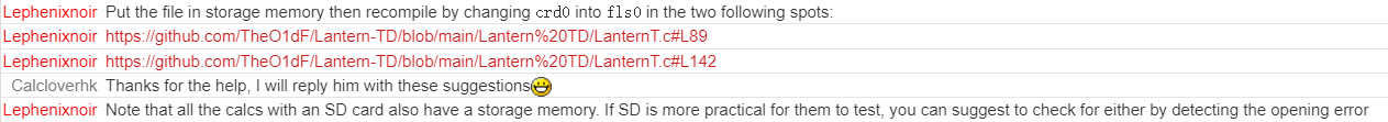

刚请教了一下Planet-Casio大佬,建议将LanternT.c的第89行和第142行里的crd0(SD卡位置)改为fls0(存储内存位置)。
或者你也可以让游戏同时检查SD卡和存储内存有没有所需游戏文件。
原图: Screenshot 2023-03-25 002100.png
 楼主| 发表于 2023-3-25 12:32:02 | 显示全部楼层
CalcLoverHK 发表于 2023-3-25 00:22
刚请教了一下Planet-Casio大佬,建议将LanternT.c的第89行和第142行里的crd0(SD卡位置)改为fls0(存储内 ...
默认读取是sd卡路径,你可以像他说的那样把编译读取路径改成fls01兼容无sd卡的机器。
