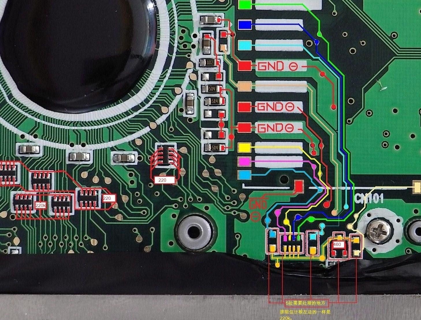

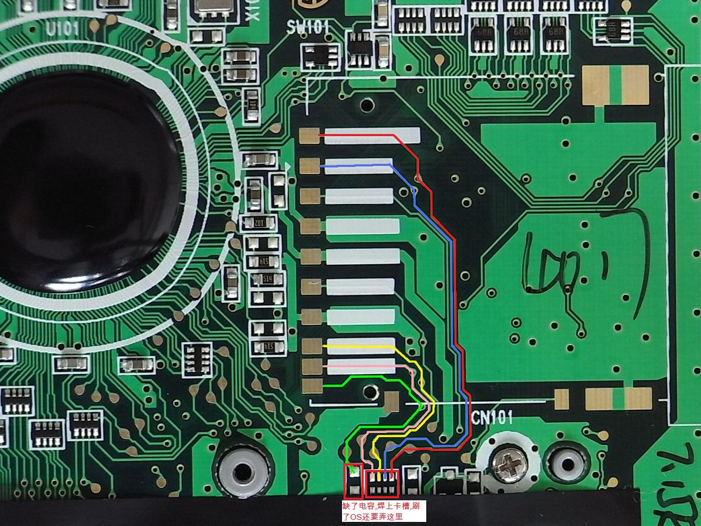

最关键的一张图 由jack12344提供
按照大家的看法,完成SLIM SD的步骤如下:
1.拆机
2.按上图焊电容、卡槽、插卡(如果弄弹出式还要在壳上磨出个插槽口来。。。)
3.刷系统(我认为可以先用EXPLORER和EDIT软件检测是否成功,如成功,再试刷SD系统,如SD系统不兼容,我再去找外国朋友们定做,不过若在此之前告诉他们,这计划就难以预料了。)
4.收工(如果谁成功了一定第一时间通知大家)

2有个牛人已经弄出来个beta了。
第1个兼容应该没问题的 但是缺少些硬件 电容之类的

[Vivian 617] 发表于 2010-2-19 21:57
卡西欧经常办这种事,82ES的A版不也是这样么。而且那个地方不像是缺东西的样子。不过图片不太清楚我也看不出来。

发表于 2010-2-27 18:08:40 | 显示全部楼层
经研究SD卡处的排阻应为220欧,但容值的大小尚不明确,希望各位继续对SD卡研究
