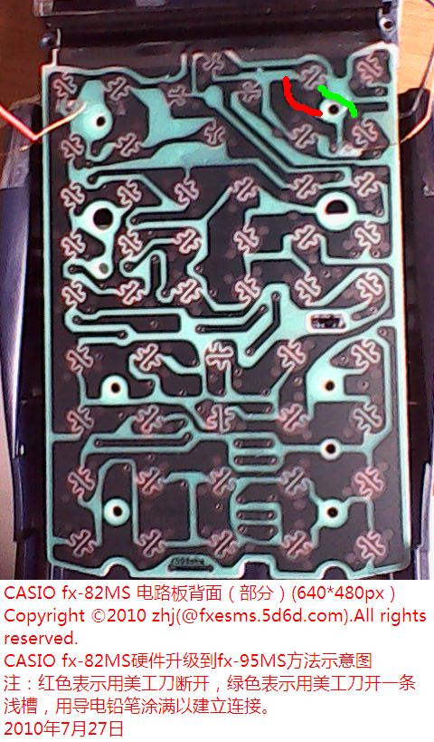

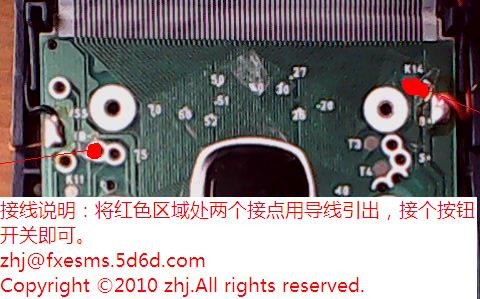

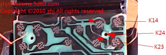

是接触连上两个点?
击剑狂歌 发表于 2010-3-21 12:46
连接K14-K23
方法一:接个开关出来(我发过图)
方法二:拆开电路板靠键盘一边,根据下图修改即可。如需恢复,可在右边连接处纵向割一刀,再用铅笔涂上左边隔断处即可。
发表于 2010-7-27 17:45:42 | 显示全部楼层
相关接点说明:
发表于 2010-7-27 17:52:26 | 显示全部楼层
外接开关方法:如图,用小钉子在黑色点处扎个小洞,穿过已打磨过两端的漆包线,把穿过的一头用透明胶固定即可。
请勿用502固定,因为不导电。实在要用可以先在黑色点处撒一堆铅笔刨过留下的石墨粉,把线放在石墨粉里,灌上502后用螺丝刀按5分钟。

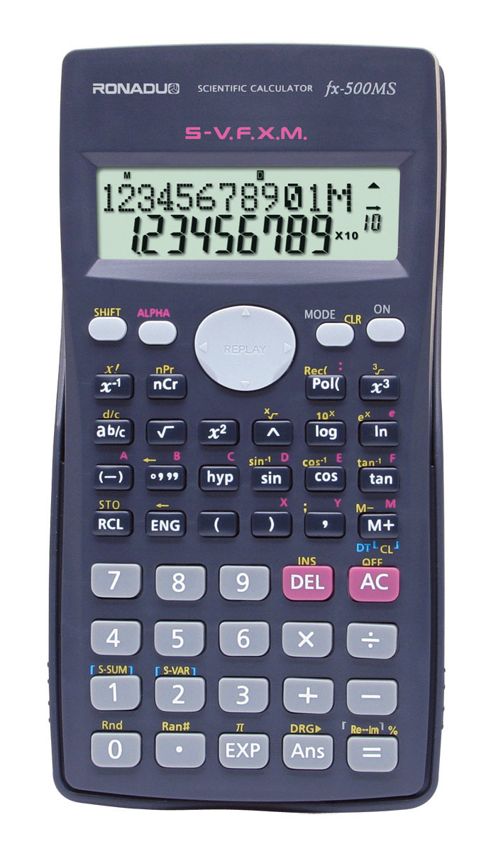

发表于 2010-7-30 08:51:27 | 显示全部楼层
