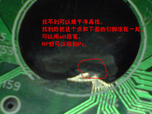

方法一:这个方法适用于磨得还不是太深的82,略需RP。
由于一时间找不到相机,就借用老的硬改方法的一张图。

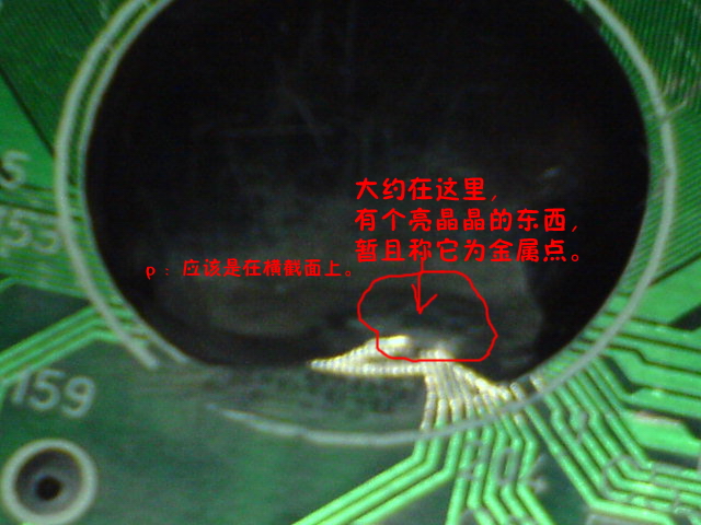

1.在横截面上的金属点上涂,可以多涂一点,依旧是p-。

把所有p(x)引脚都挖掉了,还是P?
发表于 2010-3-26 18:10:05 | 显示全部楼层
8# 鸣人之子
板子上的px引脚似乎是没用的,起作用可能是因为黑胶断面上的线连起来

我的那个所谓的金属点给我弄没了。。。
发表于 2010-3-27 18:34:22 | 显示全部楼层
12# 击剑狂歌
那两个金属点是从板子上的引脚一直连接到芯片的,是你没找到而已
