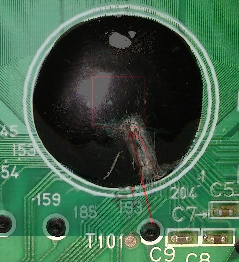

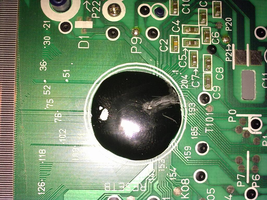

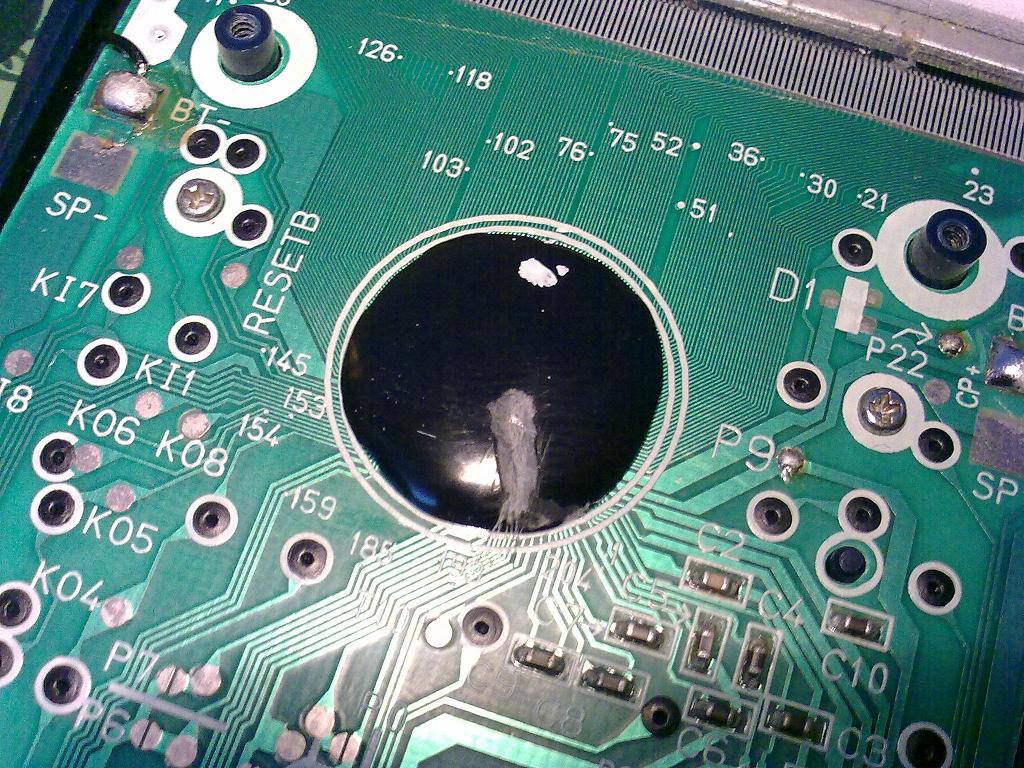

发表于 2010-3-31 22:13:03 | 显示全部楼层 |阅读模式
看到那个硬升级挖到芯片的帖子准备试试
试验机机器为018A版带废品桶的机器(两台都挖坏了..)
具体症状就是挖到大概距教程里面70%的地方,
屏幕就已经无反应了,涂上铅笔也不管用
确定没有挖歪,也没有挖掉电容之类的事情- -
谁来帮我看看额,在这里谢谢了
 楼主| 发表于 2010-3-31 22:19:56 | 显示全部楼层
(注意:这种计算器别看PX导线在PCB上,可是涂P无效)
之所以刮这么深,是看屏幕没反应的情况下,索性刮下去的.
发表于 2010-3-31 23:29:49 | 显示全部楼层
上方的线中的一刀是不是很深?
P20没有涂过?
没有挖坏204的那根引脚?

 楼主| 发表于 2010-4-1 18:56:47 | 显示全部楼层
3# 鸣人之子
挖的是稍微深了点,不过从侧面看,这个深度根本就没有到达PCB
P20没有动过,以前涂那个没有反应
204左边那根电容线不清楚有没有挂断.

发表于 2010-4-1 19:53:26 | 显示全部楼层
估计是挖断电容线了。
真是满目苍痍啊...
我叠合了我的图和你的第二张图,发现你的确是挖太右边了。
红线内侧是我挖过的安全区域
右侧的红线大约是P-线路,再过去就是电容线了
深度不是问题,即使你把PCB挖掉半层都没事。因为邦定线基本分布在在同一水平面上的。
我发挖黑胶教是害人不浅啊...

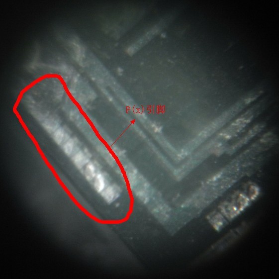

11# 朔雪X忆
你有裸 露的82es芯片么,能否帮我拍一张右下角(PX引脚区域附近)的显微图
发表于 2010-4-3 23:34:25 | 显示全部楼层
你看看这张吧,用相机对解剖镜拍的
发表于 2010-4-4 11:44:17 | 显示全部楼层
本来有的。。。可是被我弄丢了。。。
发表于 2010-4-4 15:30:58 | 显示全部楼层
14# jack12344
感谢。确认是最右边的几个引脚?
另外你怎么拍摄解剖镜的?我的Nikon E4800对着目镜无论如何都只能拍到很小一个区域的,拆掉目镜拍到图像很小

16# urill
确实是那些引脚
我用**H R8拍摄的,镜头比较小,能对得上目镜,开上特写就好了,在用解剖镜调节焦距
