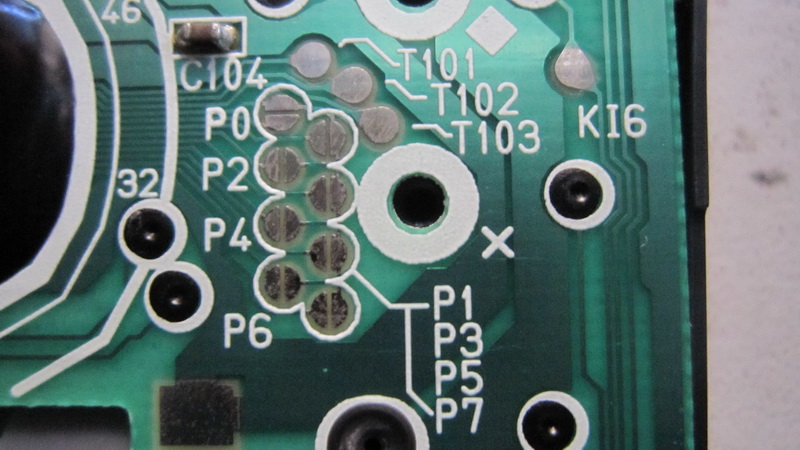

我的想法是从伪px区域挖进去,检查是否每个px引脚都有连线还是像B版82一样只有其中几根。再不行就涂芯片。
另外有人测过伪px有电压么?
借用 疯不狂 的图
现在淘宝plus价格50上下,暂时观望中

px肯定是有电压的,自检的时候都会显示出px的值。
Plus貌似是通过刷写不同程序来区分型号的,硬改希望不大。

2# chsi
也就是说,px只是让自检显示型号变化,而没有别的作用?

很早就有人试过了,估计是卡西欧故意弄的
发表于 2010-4-3 17:37:45 | 显示全部楼层
很早就试过了
挂芯片还没开始
因为没有任何迹象表明可以升级
我连了一晚上电容
都没出现可能的异常情况
而旧版 有时会出现新的模式

最好有人烤下黑胶看看是否有和es一样明显某个区域某些引脚没有接线的情况,那应该可以断定那是模式选择引脚了吧

没有割的必要,毕竟人家都把P点做在外面了。相信Plus系列是OTP的,出场之前根据型号烧写固件,
发表于 2010-4-4 12:37:14 | 显示全部楼层
可能在小芯片的右下角,毕竟那里是没有走线,估计可以从那里改,

12# jack12344
大芯片似乎是显示电路,而且px接线是露在小芯片外面的
