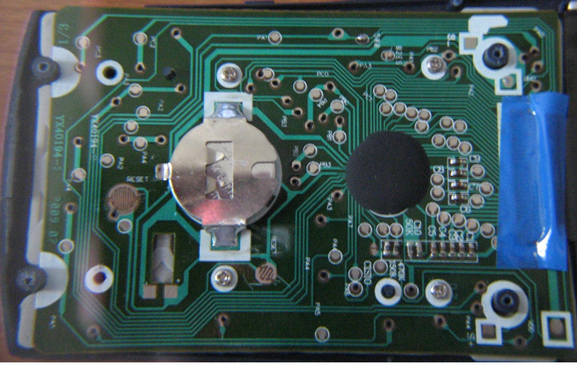

发表于 2010-4-11 13:21:50 | 显示全部楼层
上电路板照片看看
 楼主| 发表于 2010-4-11 13:38:14 | 显示全部楼层

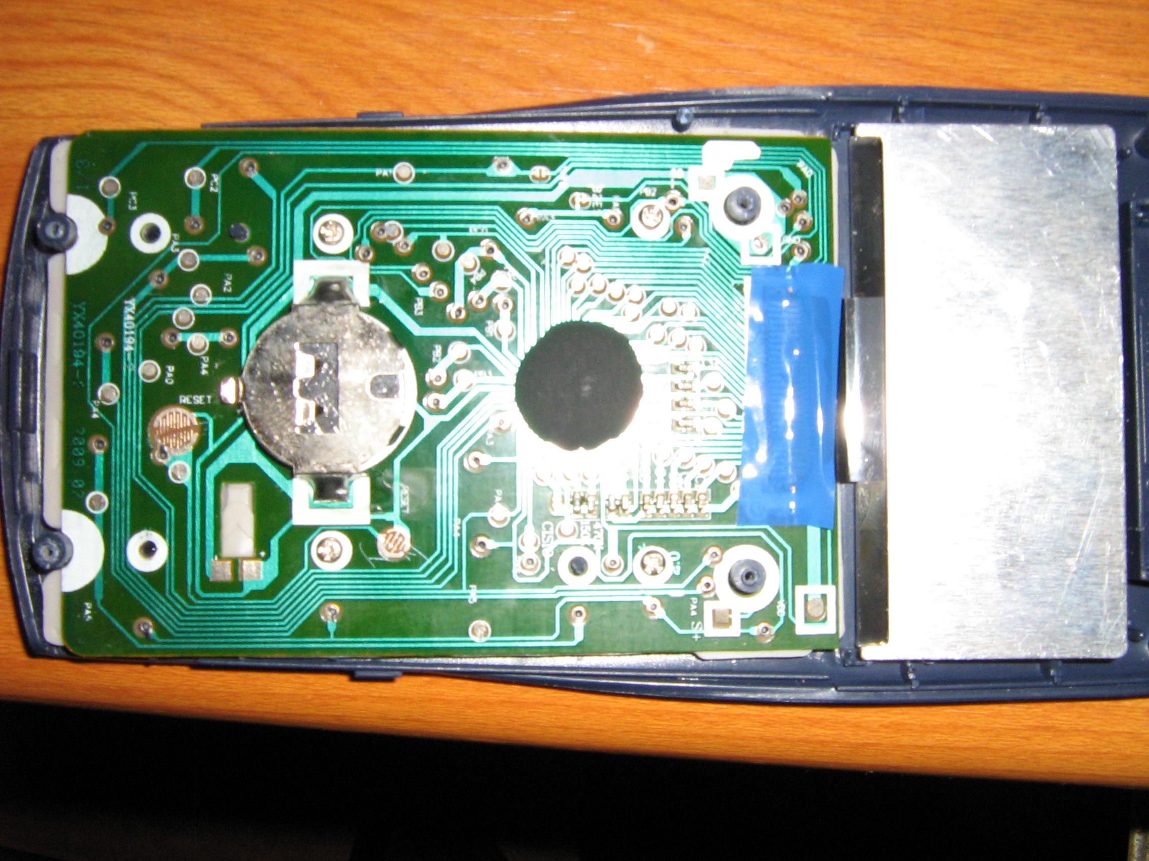

发表于 2010-4-11 13:45:02 | 显示全部楼层

 楼主| 发表于 2010-4-11 13:55:41 | 显示全部楼层
发表于 2010-4-11 13:56:15 | 显示全部楼层
什么?

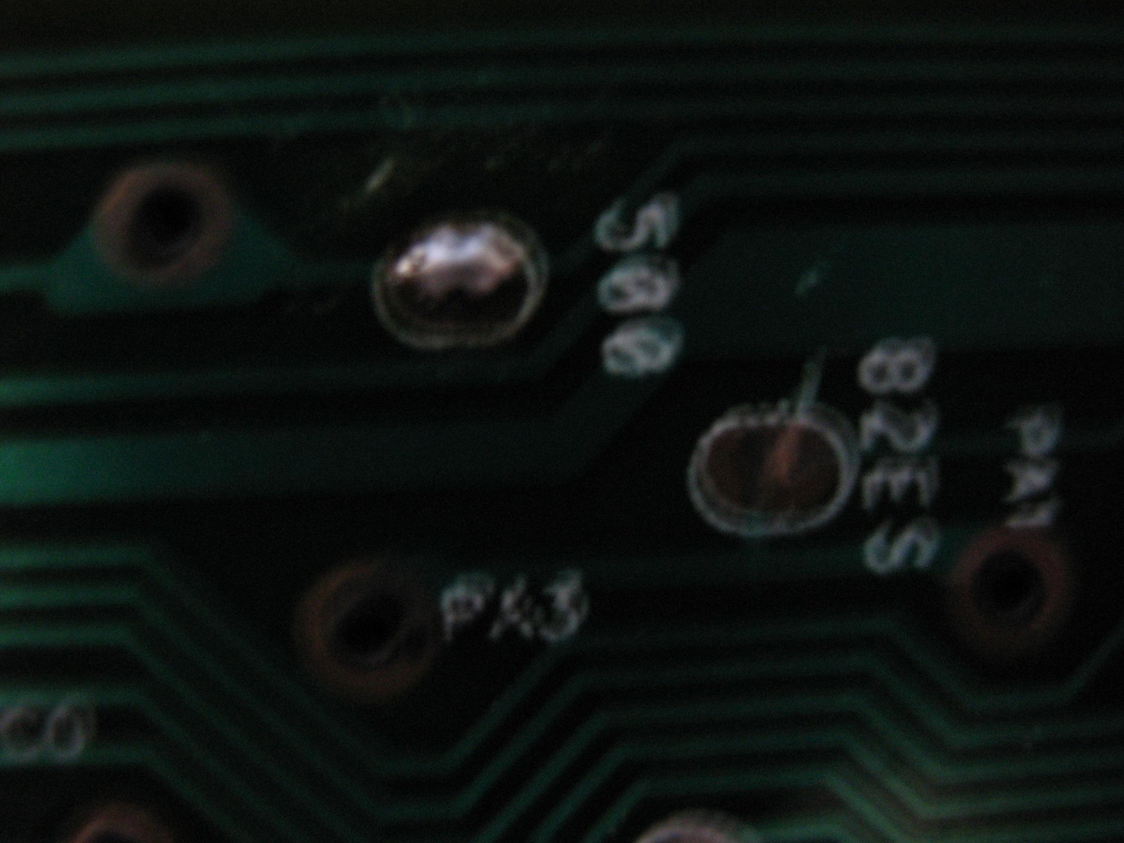

发表于 2010-4-11 13:58:25 | 显示全部楼层
 楼主| 发表于 2010-4-11 13:59:11 | 显示全部楼层
怎么升级。。。我是小白。。。翻了好久论坛。。。
话说这个黑胶质量不太好,表面很不光滑。。。估计要么不是黑胶,要么就是质量爆差的。。。
发表于 2010-4-11 14:03:05 | 显示全部楼层
把一个标82ES的两个半圆中间划掉。在500那接上。。就有EQN了。。两个都接的话最右边那一排除了ON键都不能用。。
 楼主| 发表于 2010-4-11 14:05:43 | 显示全部楼层
额。。。试试看试试看。。。话说为什么没有991.。。

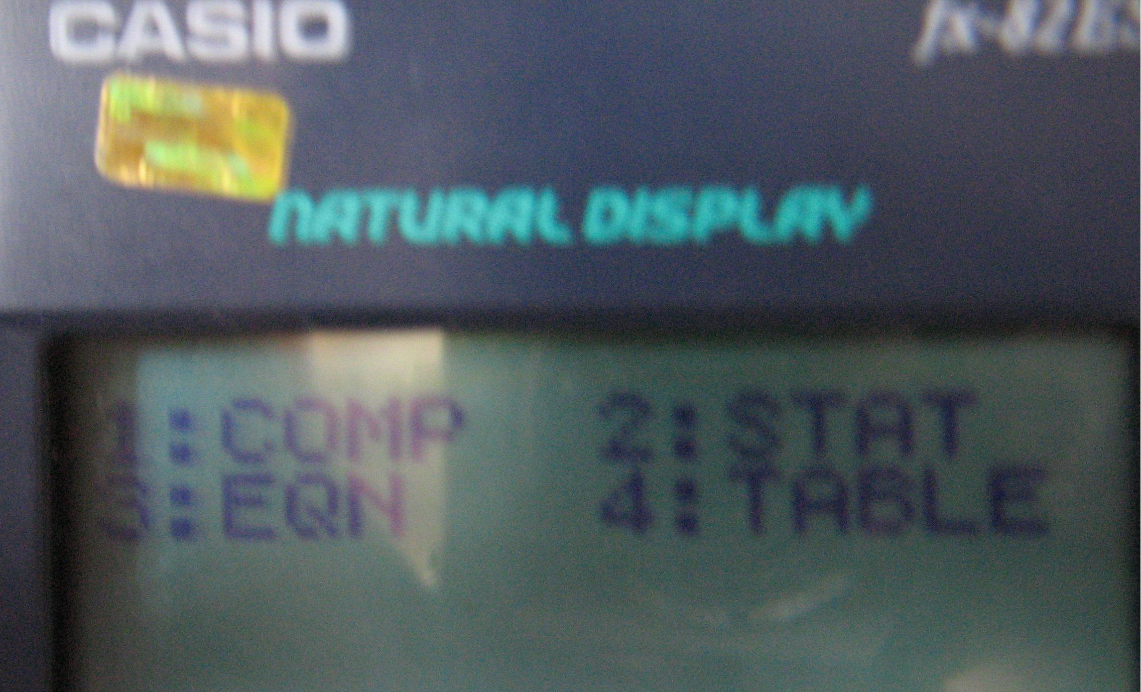

 楼主| 发表于 2010-4-11 14:25:08 | 显示全部楼层
成功了。。。很完美。。。还有其他东西针对ROM13的假82es么。。。
