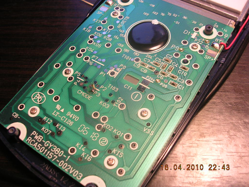

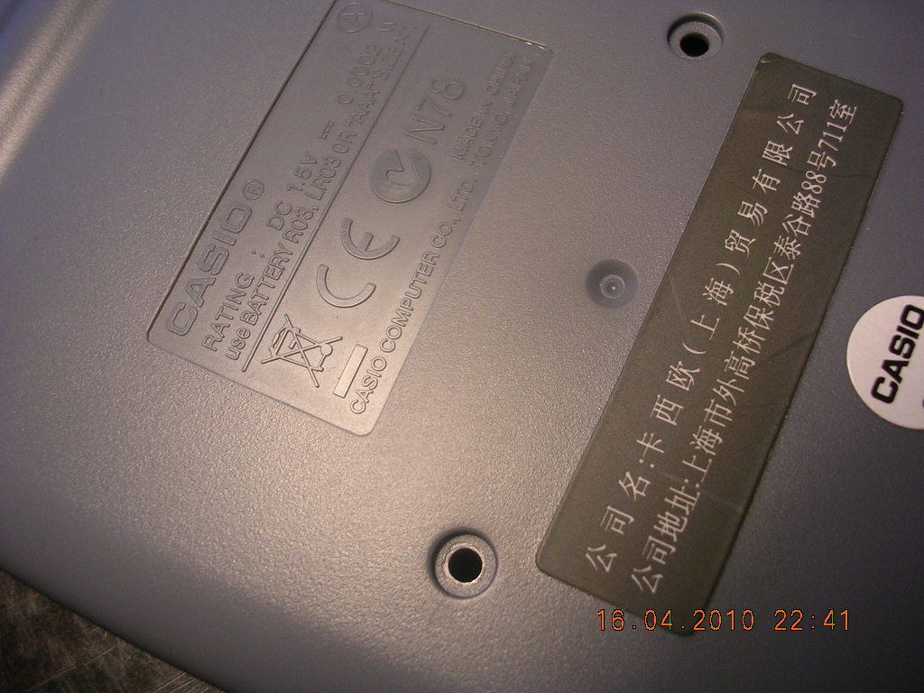

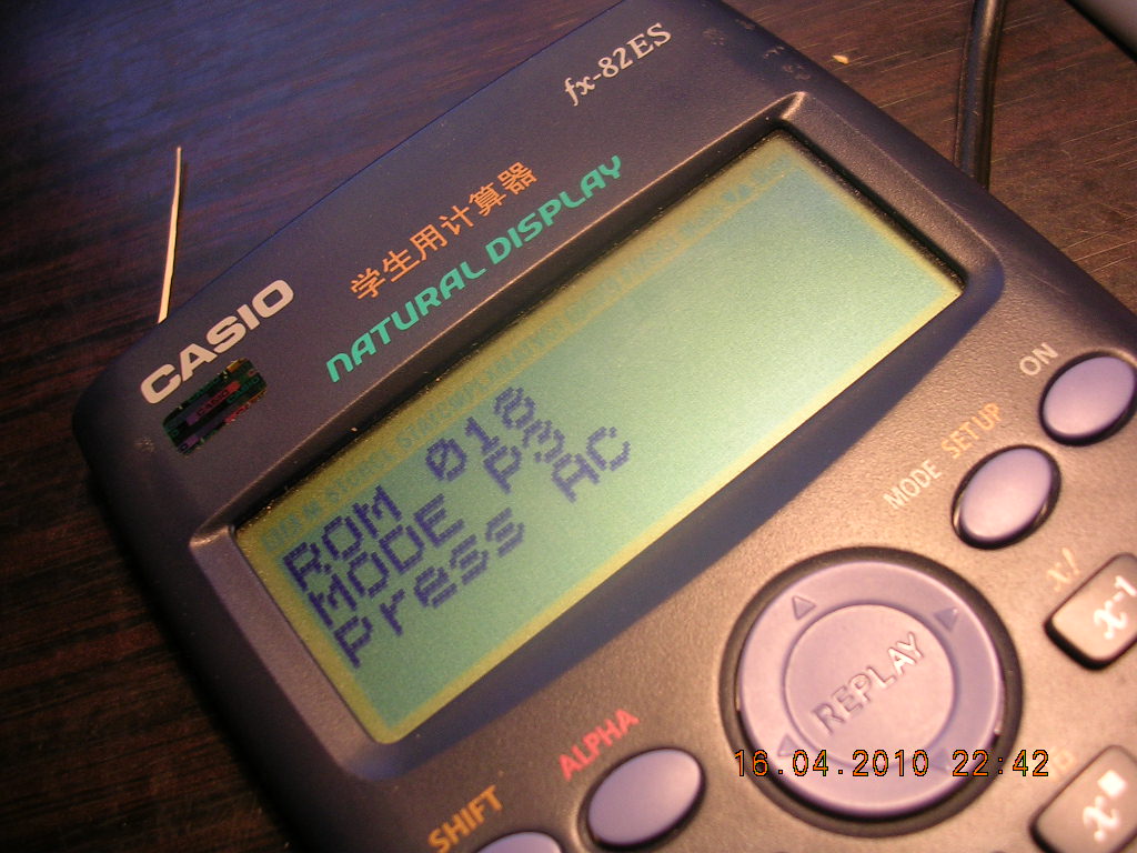

发表于 2010-4-16 22:35:58 | 显示全部楼层 |阅读模式
我的82es,A版,背后有个废品筒,自检ROM 018,MODE P3;涂p4无效;断开P3,焊接P0无效,怎么升级啊?
发表于 2010-4-16 22:57:37 | 显示全部楼层
不能直接涂P点升级
发表于 2010-4-17 00:20:55 | 显示全部楼层
按B版处理
 楼主| 发表于 2010-4-17 13:32:49 | 显示全部楼层
发表于 2010-4-17 15:33:13 | 显示全部楼层
我也有一个。我破坏了P3连P4都没用
发表于 2010-4-17 15:59:50 | 显示全部楼层
刮好了
发表于 2010-4-17 19:48:23 | 显示全部楼层
真高兴,我最近搞到一个fx-82ES,A版,ROM 018,后面没有这个欧洲专用的 “废品桶” 标志,现在是8mode的P?
发表于 2010-4-22 21:14:20 | 显示全部楼层
我升了
