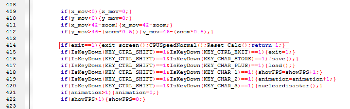

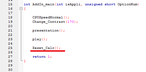

 楼主| 发表于 2010-4-25 21:18:25 | 显示全部楼层
果然和推测的一样MARIO和模拟城市的代码里都有变频和重启的语句
