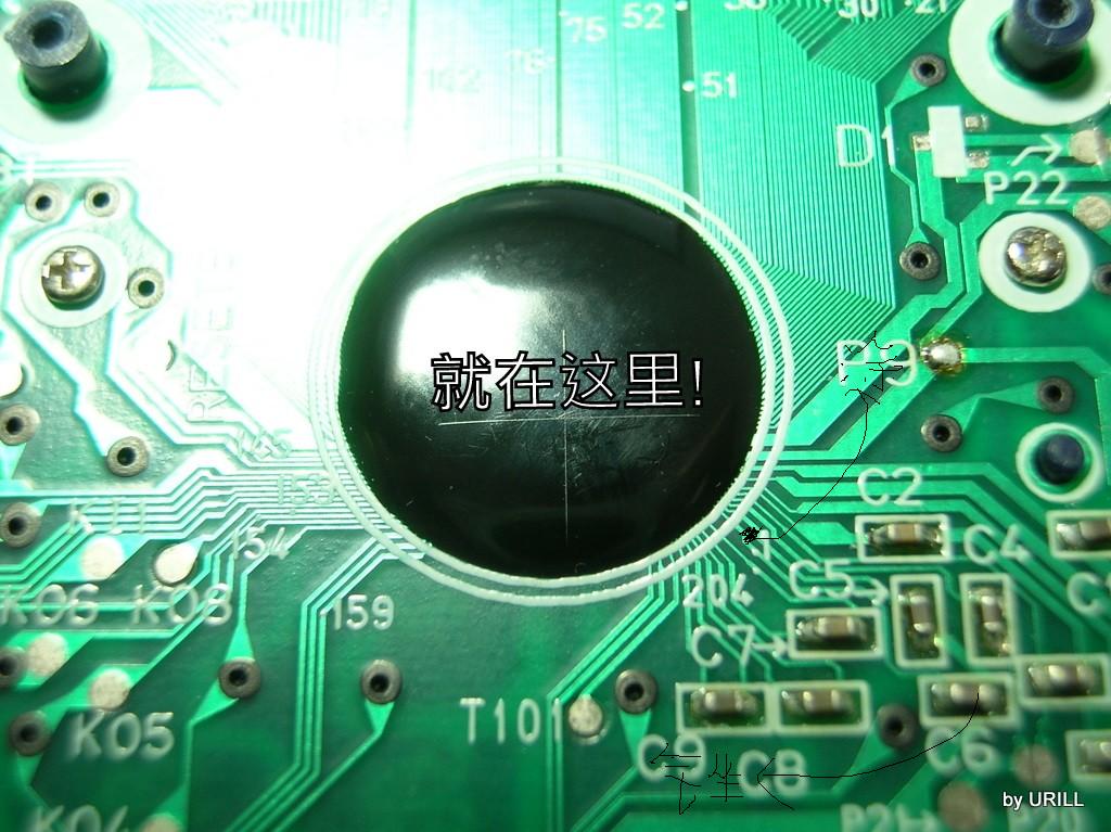

请注意这次的措辞:完美
使用前后:
试用前:完全报废,什么都看不见。
试用后:完全正常,和废前基本一样,答案,算式完美显示。
声明:直接精吧!顶吧!
方法:先锉c6(看到没有,屏目亮了很多!!!!!)再把黑胶右下角的电容线的绿色保护膜刮掉(别刮断电容线,否则就再修不好了!!!)OK,well done.看到唯一是直的那根了吗(c7右边对上去)不要动它,把往右数1根和往右数的2根用铅笔涂上,最大对比,就OK了。
翻过来,用下,很牛X吧!顶吧!!!!!

"锉"指的是什么操作?短接?
发表于 2010-6-8 18:39:31 | 显示全部楼层
挫 means 用挫刀挫?
发表于 2010-6-8 21:00:14 | 显示全部楼层
maybe
发表于 2010-6-9 10:41:51 | 显示全部楼层
我怎么觉得挫就是把整个电容挖掉?
发表于 2010-6-9 10:45:17 | 显示全部楼层
如果可行的话是不是可以玩芯片爆机?(乱挖
 楼主| 发表于 2010-6-12 12:14:45 | 显示全部楼层
另外用此法修复前先挤屏,看是严重损坏还是轻微损坏(就是开不起来还是显示问题),把芯片烤下来的就算了,谁叫你们太猴急了,确定为轻微损坏后,用上述方法,经我试验每台机子都会恢复到述近完美程度。
发表于 2010-6-12 13:39:19 | 显示全部楼层
能不能详细解释一下什么是“锉”?
 楼主| 发表于 2010-6-14 08:47:29 | 显示全部楼层
把整个电容挖掉/yct2

完美的硬修:
1,把C6整个电容挖掉
2,根据头象涂
who can补下图?
