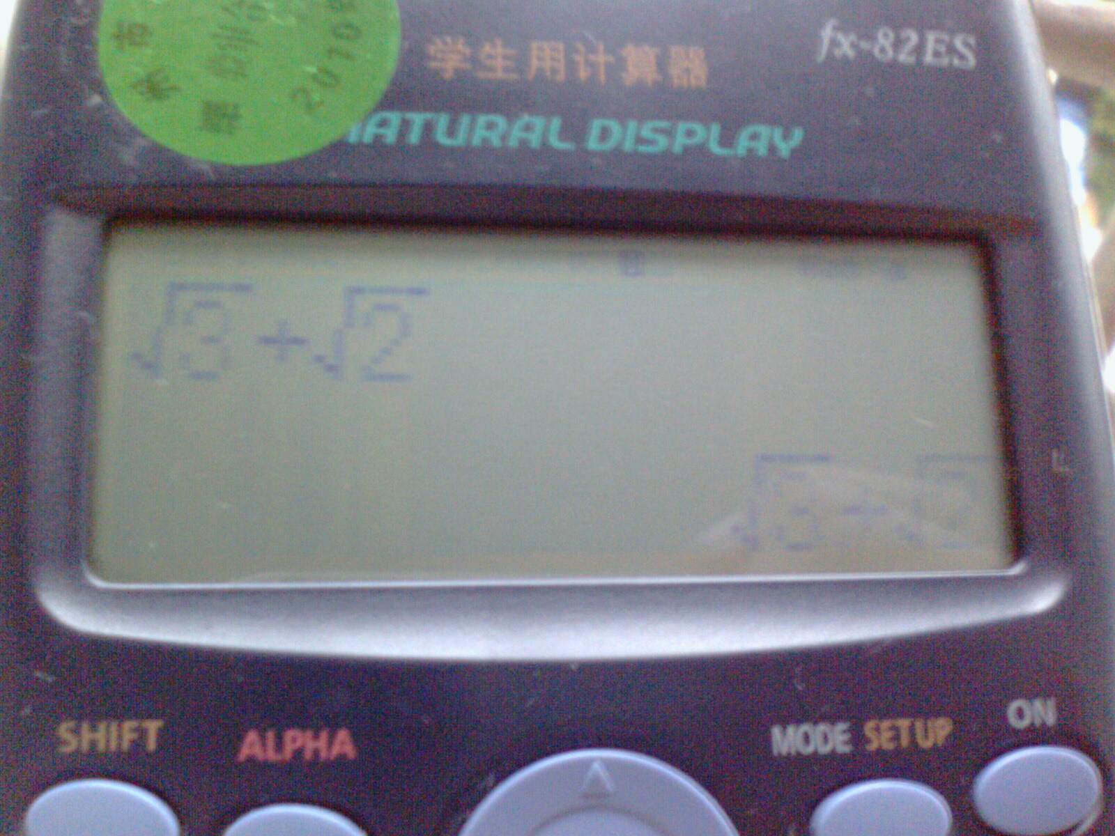

第三次振慑,绝对精品,完美的硬修,彻底打败废机,fx系列传奇之作!!!!!!!!

前天刚又买的82ES,昨天刮报废,今天恢复....
能看清答案但是不很清楚,有条件的可以焊上,或者用银漆来一下,应该更清楚.
下午找点焊锡解决问题...

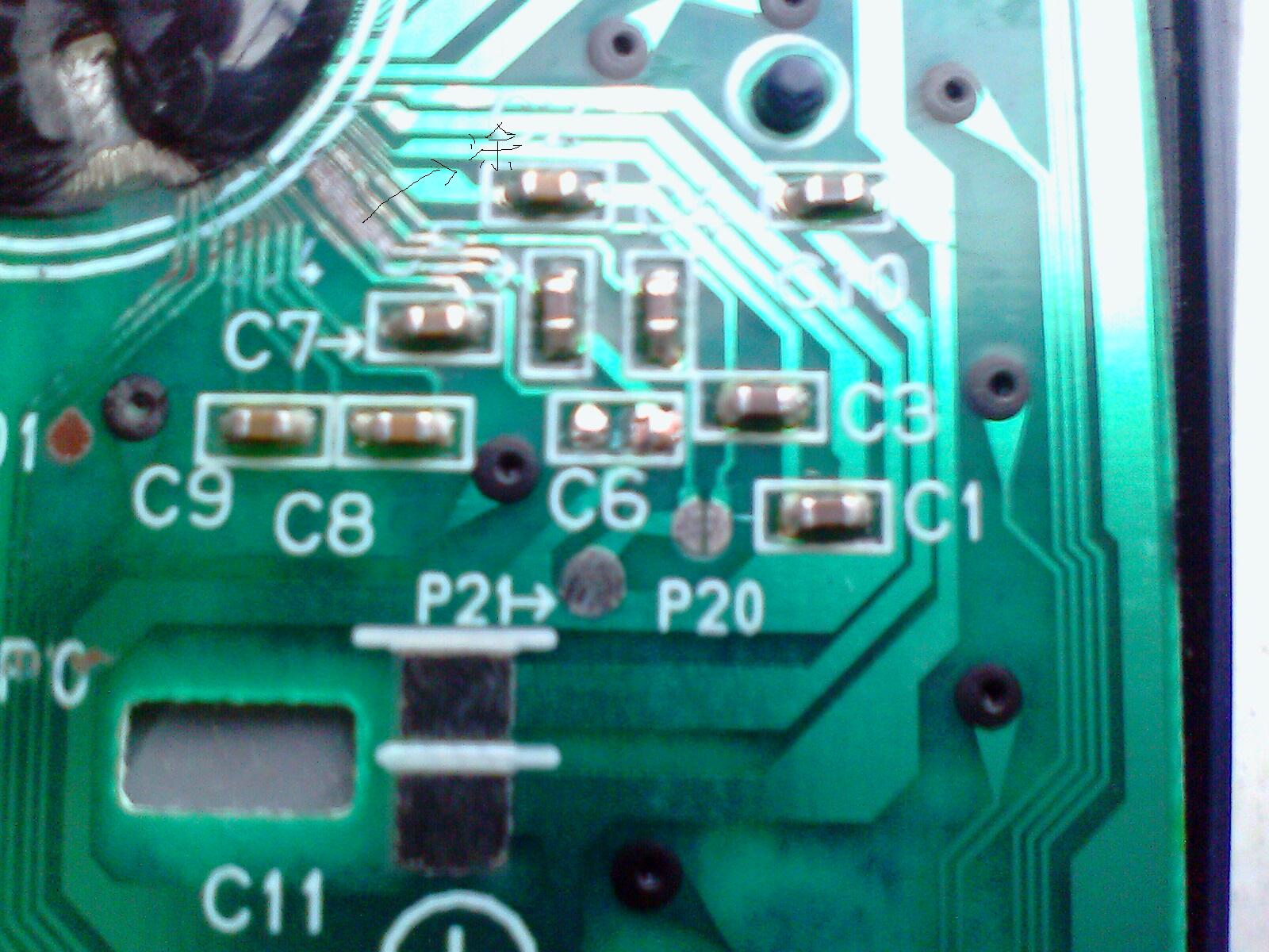

发表于 2010-6-23 21:45:22 | 显示全部楼层
C6已锉没了,那两根线也接了,什么反应也没有
在C7两端加电到会有反应

zhj 发表于 2010-6-23 21:45
是3V的吗?用3V电压接c10左c5上很好

picture_00125.jpg 注意:只要涂两根,不要涂到其它,否则会短路。

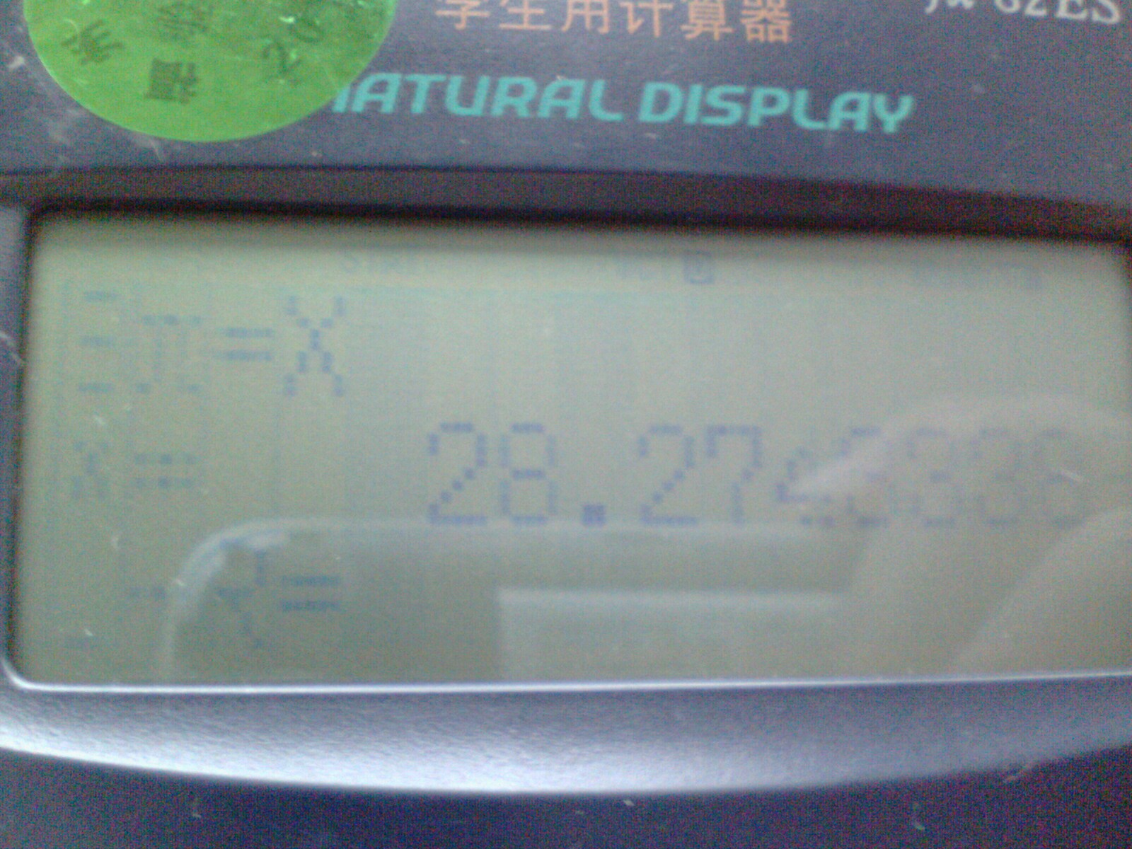

上面是修复后的照片。
 楼主| 发表于 2010-6-24 07:17:11 | 显示全部楼层
修复后的照片
修复后的照片

发表于 2010-7-2 12:07:27 | 显示全部楼层
去掉C6电容…………
