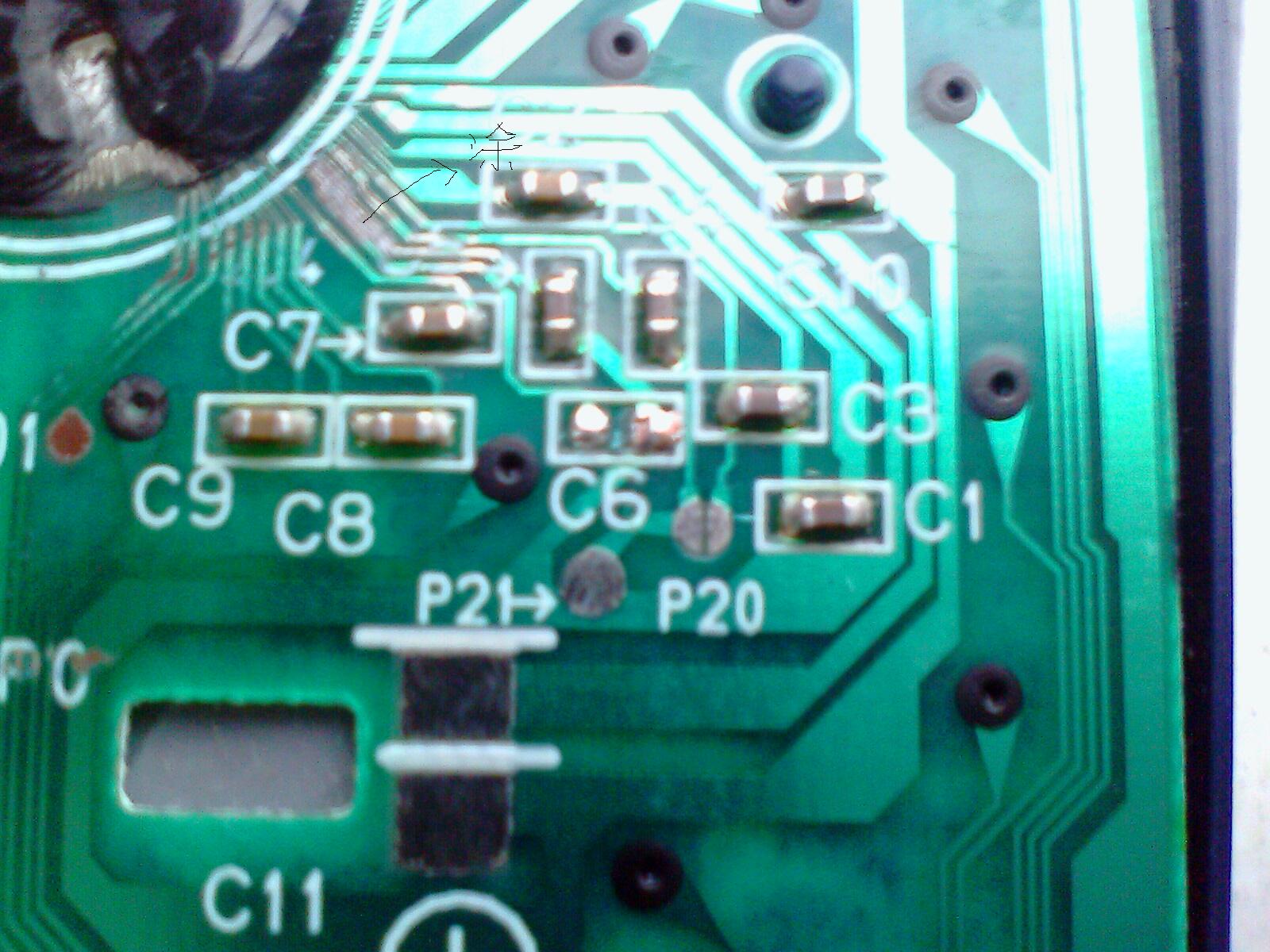

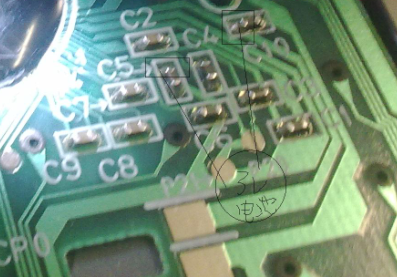

px整个挖掉也没事,顶多变p-,px是为A版选择模式的引脚,B版未连。
FM98.7 发表于 2010-7-8 16:53
错了,B版只有两根引线接在全部px引脚上,且Px引脚间全部短路
A版每个px引脚间黑胶内不短路,且每个引脚都有连线
发表于 2010-8-3 10:32:31 | 显示全部楼层
urill 发表于 2010-8-2 08:51
我想说的是它没连到外面
发表于 2010-8-3 10:36:40 | 显示全部楼层
先试下这个:
只要连两根,否则会短路!
发表于 2010-8-3 10:51:14 | 显示全部楼层
不行的话再试下这个:
发表于 2010-8-3 10:54:20 | 显示全部楼层
再不行的话:试着把电源电压加大
发表于 2010-8-3 12:08:40 | 显示全部楼层
加到哪个范围?
发表于 2010-8-3 12:30:28 | 显示全部楼层
1.5V~3V之间
1.5V不能用
3V太暗不能用
