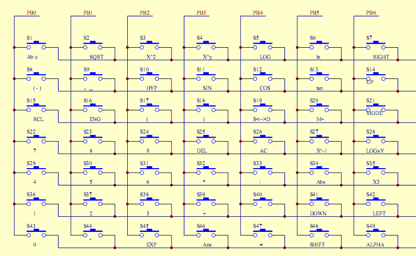

发表于 2009-12-14 20:01:40 | 显示全部楼层
C10:  E-CAP 22uF +/-20% 10V
C1~C5: CAP 1uF
C6~C9: CAP 0.1uF
R1: RES 390K +/-5%
R2: RES 2.2M +/-5%

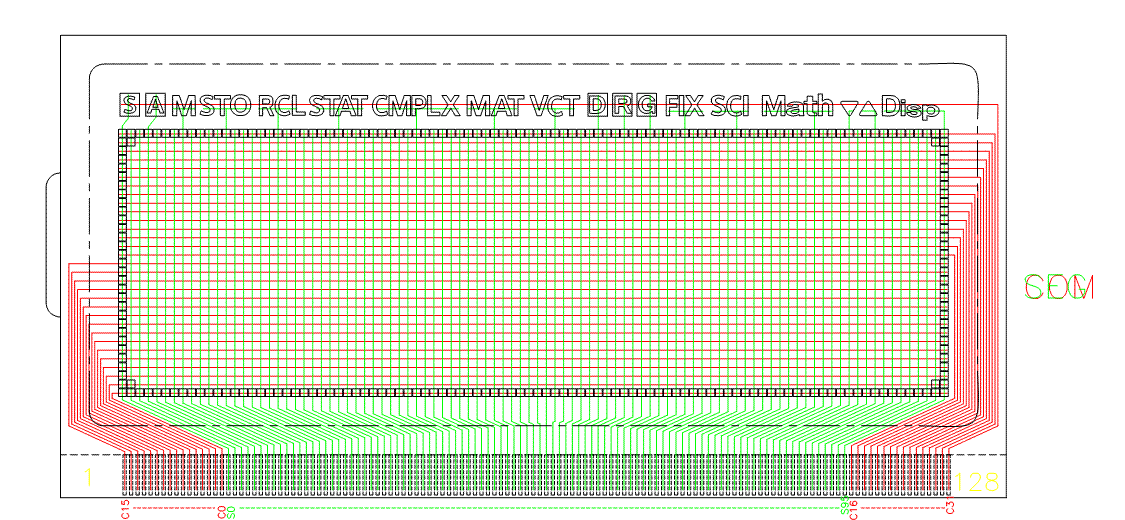

LCD: 1/32DUTY 1/4BAIS 4.8V
STN(电压根据需要调整)
BT1: 1.5V
功能选项1:
JP1 短接,FX-500ES
JP1悬空,FX-82ES
功能选项2: JP2 短接,原装LOGO,
JP2悬空,关机没有LOGO
注意:
圈中的TRM0~3和

发表于 2009-12-14 20:04:05 | 显示全部楼层
键盘部分
参与人数 1金钱 +2 收起 理由
yzhang37 + 2 真棒 Bad!
发表于 2009-12-14 20:05:58 | 显示全部楼层
根据上面的资料来看,连接194脚和第4脚即可将82ES升级为500ES。
待查证,有ROM013的可以试一下。

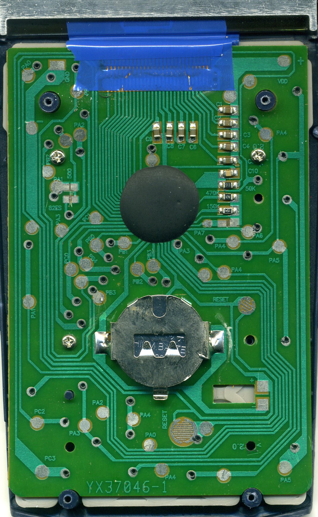

发表于 2009-12-14 21:41:40 | 显示全部楼层
ROM013的电路板上有电阻 330K和2.2M,和原理图上的一致。

发表于 2009-12-15 12:26:17 | 显示全部楼层
本人找到的盗版的电路板扫描图。

发表于 2009-12-15 19:05:15 | 显示全部楼层
用纽扣电池负极接了所有点,不是爆机就是RESRT。。。
发表于 2009-12-15 19:38:15 | 显示全部楼层
开机之前就接好试试
发表于 2009-12-15 21:42:38 | 显示全部楼层
。。。看来这台不是使用这个方案的。。
