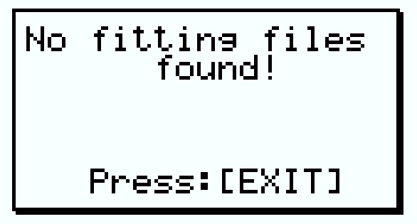

发表于 2011-7-16 23:00:33 | 显示全部楼层
怎么用啊,我的存储内存中明明有个G1m文件,却显示上面的信息
