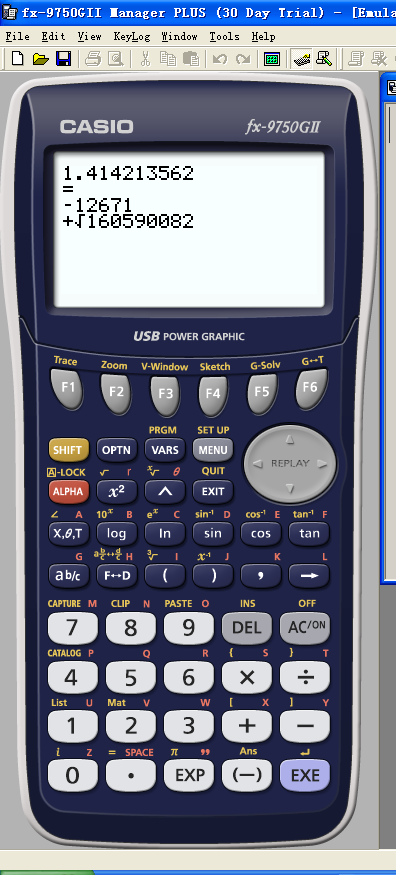

太恐怖了而且非常慢:

发表于 2010-7-11 09:53:32 | 显示全部楼层
太恐怖了而且非常慢:
yzhang37 发表于 2010-7-11 01:53
不太准啊
输入根号2和1.414213562结果竟然不同
 楼主| 发表于 2010-7-11 10:31:37 | 显示全部楼层
今天下午有2D-Math EX 2放出
这个版本确实代码有问题.
体验请先体验2D-Math Prologue I,那个是没问题的,1s就可以转换了
 楼主| 发表于 2010-7-11 10:32:49 | 显示全部楼层
不太准啊
noivan 发表于 2010-7-11 09:53
因为内部小数位数不是你眼睛看到的9位.
这个用法应该是在RUN-Mat里得到一个1D的数据
然后进入这个程序,输入Ans,
然后自动转换
 楼主| 发表于 2010-7-11 11:19:44 | 显示全部楼层
