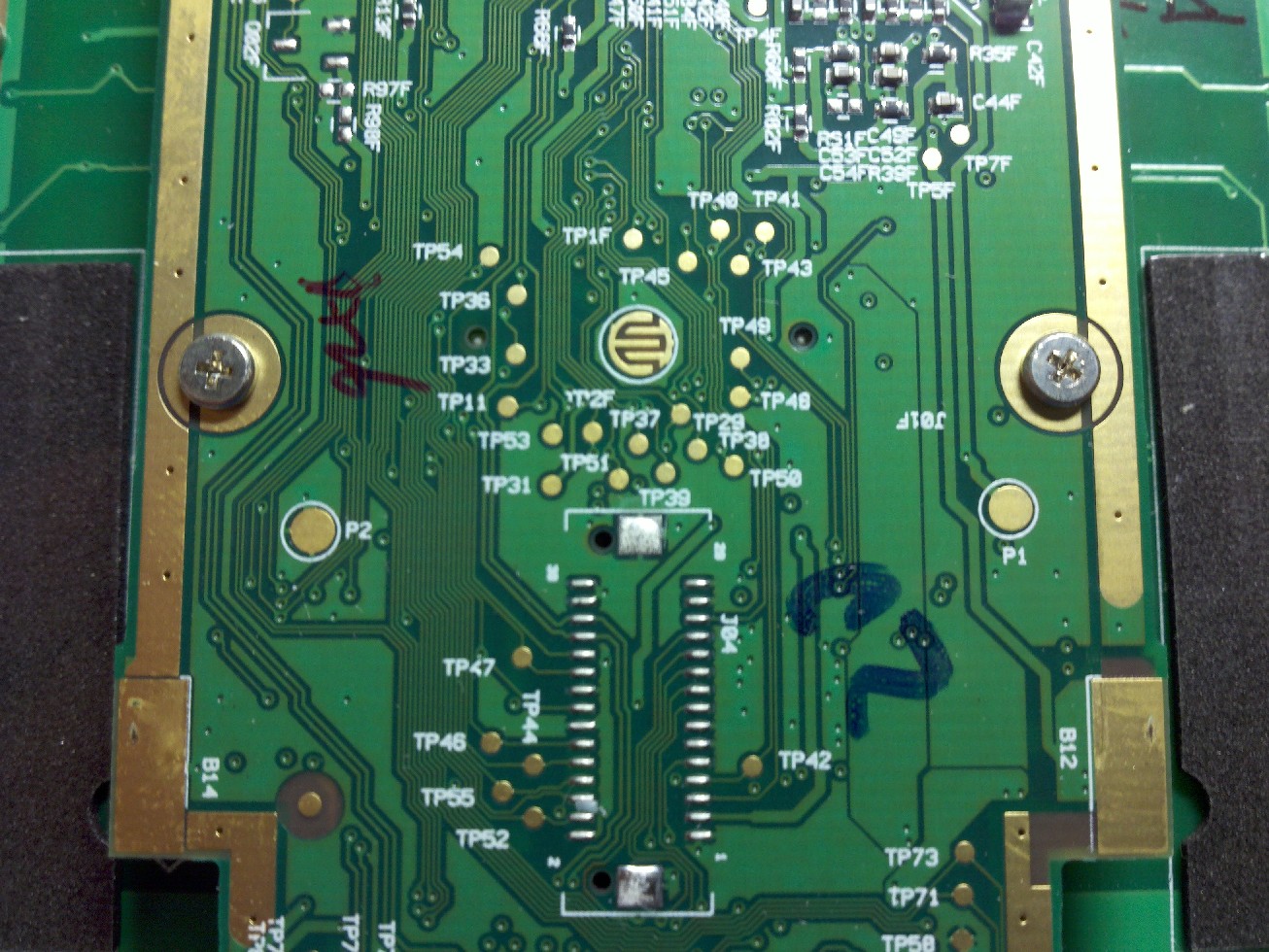

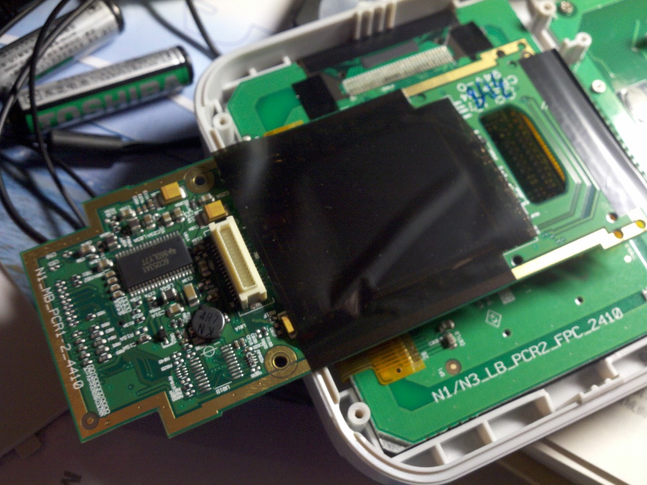

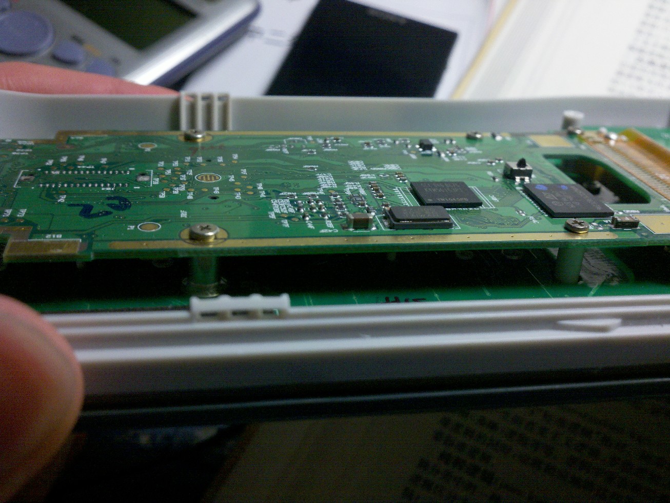

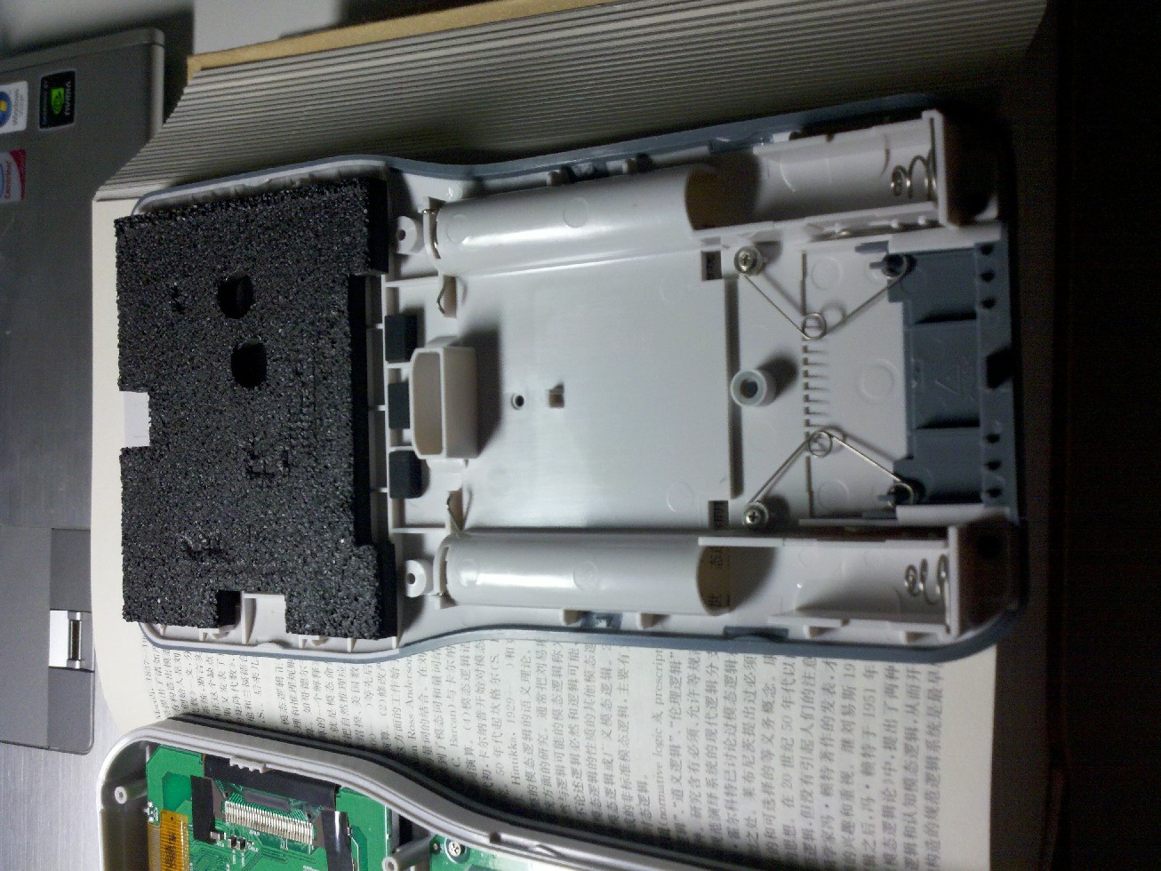

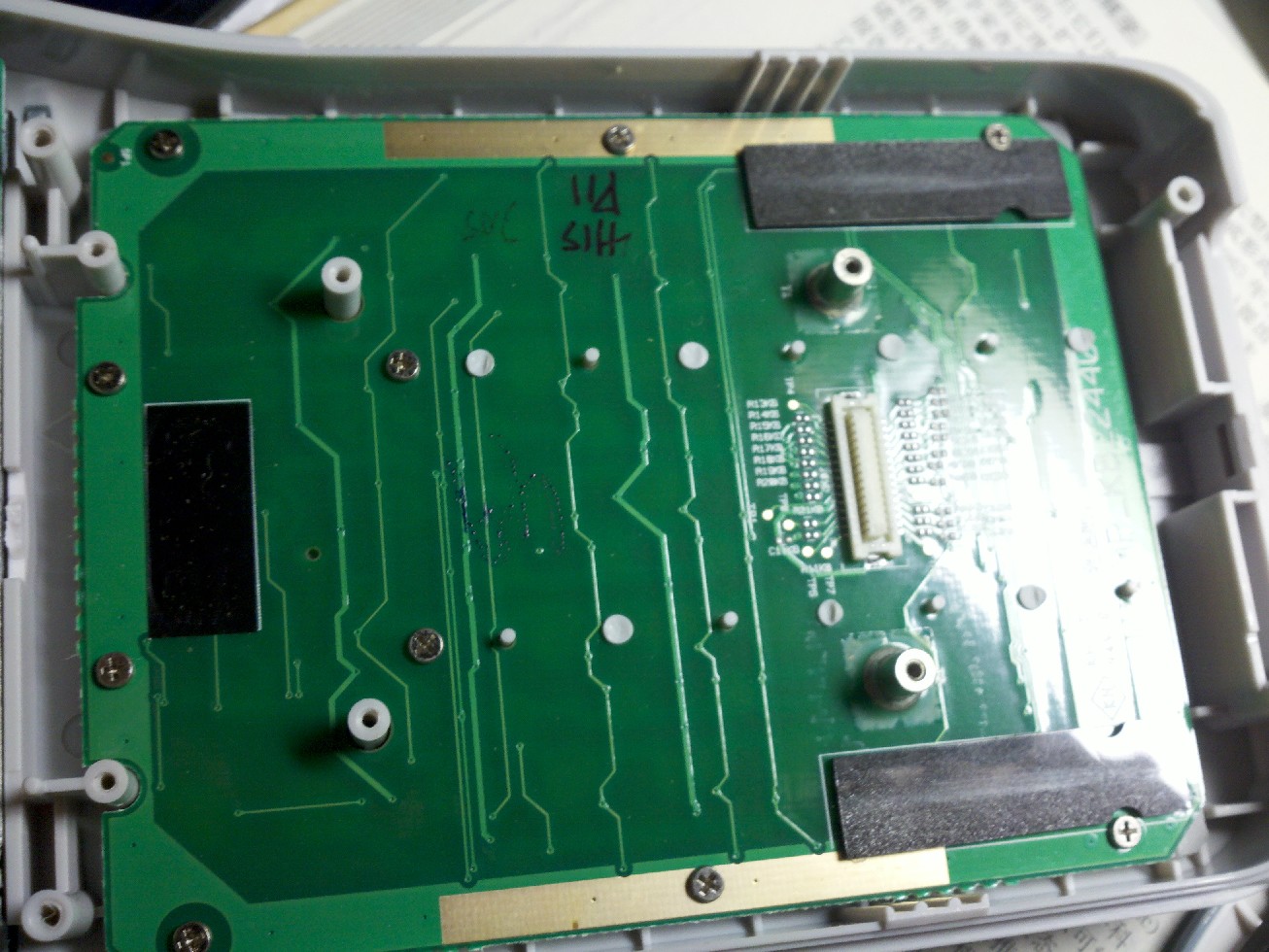

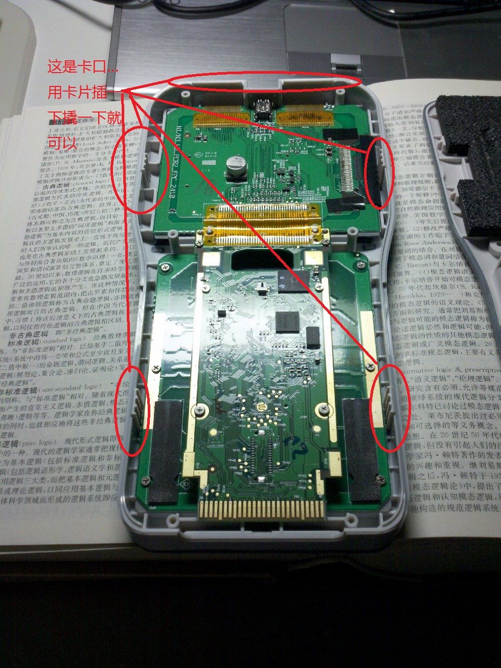

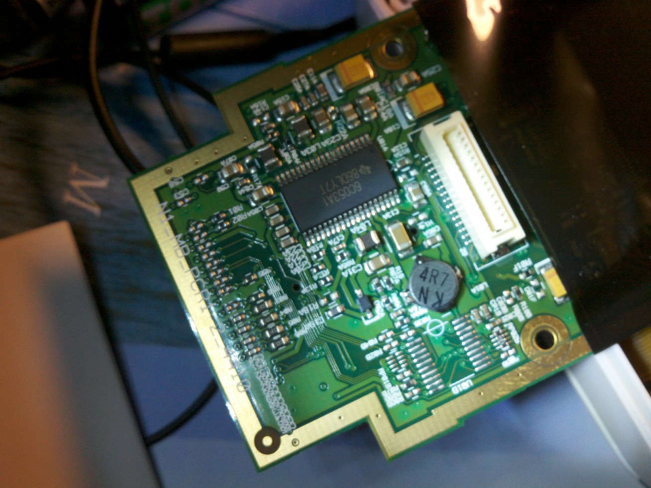

有人说拧开6个梅花螺丝不动……
其实撬开卡扣即可
直接上图

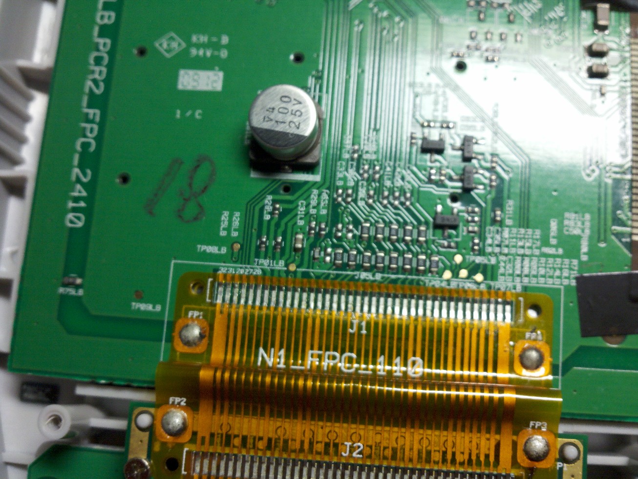

装回去会杯具的,塑料很软,螺丝会滑,以前拆洗过键盘(进了果汁)
话说那坨25v的电容是怎么回事..
发表于 2010-10-5 20:45:59 | 显示全部楼层
话说那坨25v的电容是怎么回事..
urill 发表于 2010-10-3 23:30
25V已是常见固态电解电容的最高耐压。
