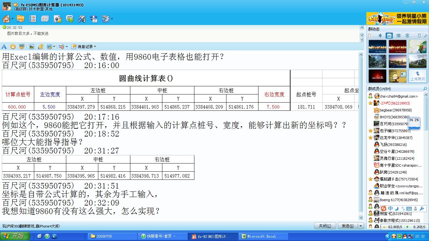

[fx-9860/9750] 9860工程测量程序编程问题
发表于 2010-10-12 20:36:05 | 显示全部楼层 |阅读模式
前面的都不完整。现在重传。期待高手指教。

 楼主| 发表于 2010-10-12 22:16:16 | 显示全部楼层
那么,传入9860以后,在9860的电子表格上,输入新的计算点桩号,宽度,还能计算新的桩号坐标吗?
