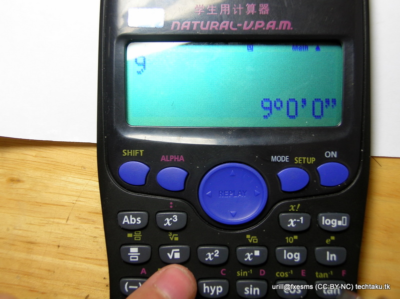

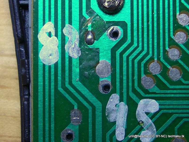

升级方法是两个接点都不连,就成了类似P-的状态,但是仍然可以自然书写。
升级无法重复,我不知道我怎么弄出来的,我正在尝试

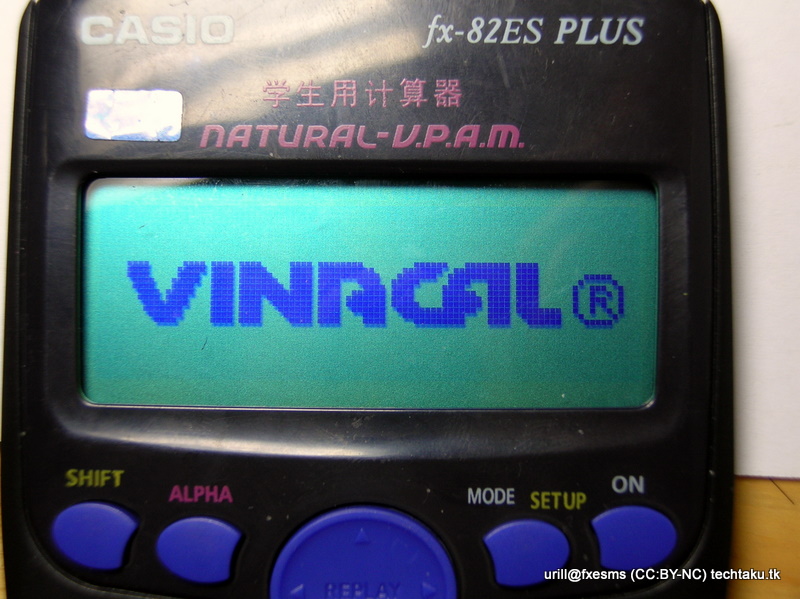

关机画面变成了Vinacal
这下可以验明正身了,是越南的假货厂商vinacal做的囧http://www.v-n-c.com.vn
可惜google translate翻译这个站点会无限重定向,有对越南语感兴趣的同学可以尝试一下去找他的datasheet

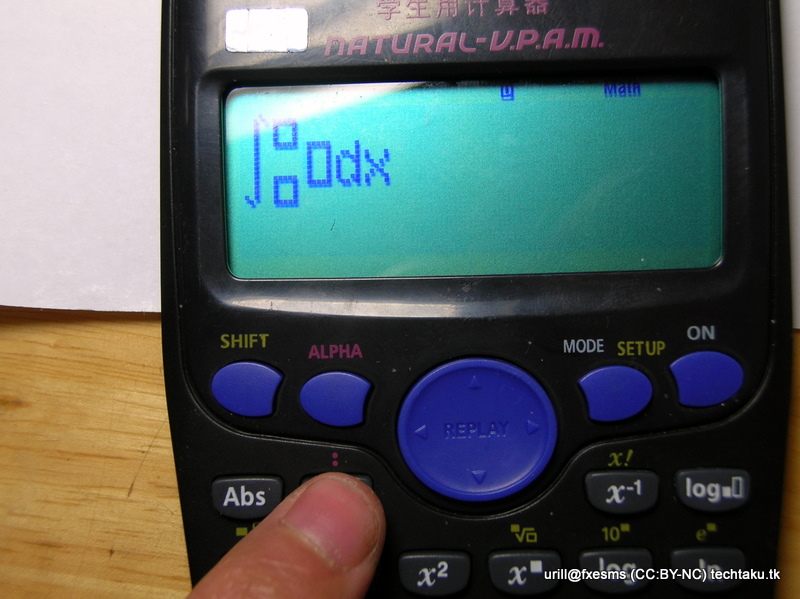

可以用991 COMP模式下的所有功能。
无法用FACT
缺陷是MODE和SET UP无法使用,怀疑是MODE的按键定义被改了,有志者可以试试看连接各个KI/KO能否得到MODE的按键定义
有空可以在外壳上做个开关自由切换95+/991+,打造神级计算器。
这个假货太超值了太超值了太超值了

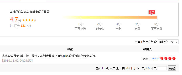

urill……这个是不是你……
http://item.taobao.com/item.htm?id=3274675137
是的话我也买一个……
发表于 2010-11-13 20:28:47 | 显示全部楼层
xkscn的确是urill...
 楼主| 发表于 2010-11-13 20:40:59 | 显示全部楼层
是的,但是他店里别的东西建议别买,估计都是假的。因为我同订单买到的三菱漆笔是假的(笔上面英文居然拼错很多)
