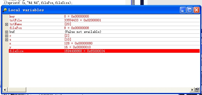

还有就是9860SDK的问题。
我调试的时候,设置断点,发现我用Local Variables看FileSize这个变量出了问题(本来是52,变成了1694498868)
可是我用sprintf输出的时候又没问题了,奇怪啊
 楼主| 发表于 2011-1-31 17:49:48 | 显示全部楼层
还有就是9860SDK的问题。
diameter 发表于 2011-1-31 17:45
就这个问题
 楼主| 发表于 2011-1-31 18:07:17 | 显示全部楼层
15# diameter
额,文件打开的问题解决了
就因为这一句代码
if(IS_CH(c[0]) && filePos+1<fileSize)
把&& filePos+1<fileSize删了就行了
 楼主| 发表于 2011-1-31 18:07:34 | 显示全部楼层
