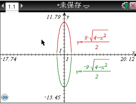

发表于 2011-9-26 16:05:22 | 显示全部楼层

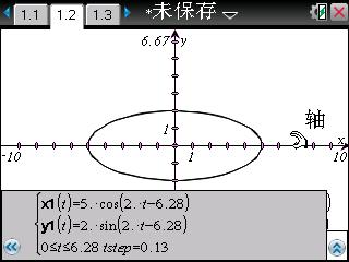

发表于 2011-9-27 09:41:18 | 显示全部楼层
图像请看附件: 27-09-2011 Image001.jpg
