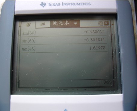

在淘宝上才买的500多的ns cas,今天我用它算一个很普通的三角函数,发现跟我得直觉差距挺大的,我用卡西欧991一算,果然不对,我想是不是出问题了,按Reset重新启动还是这样。我想是不是有什么设置我没弄明白啊?请各位大大赐教,这玩意确实挺复杂的。另,百度上的1.7版的说明文档已经被删了,官网上的文档又太复杂,要不就是E文,不知道哪里有看的懂的文档可以下载?请教了。

结果没错,只不过是弧度制下的
请LZ换成角度制

弧度了- -
设置与状态 设置 常规  角度 改成次数 确定

以后没有角度制的说法
全部都是弧度制
发表于 2011-4-3 13:19:30 | 显示全部楼层
或者输入 sin(60°) 也是可以的
