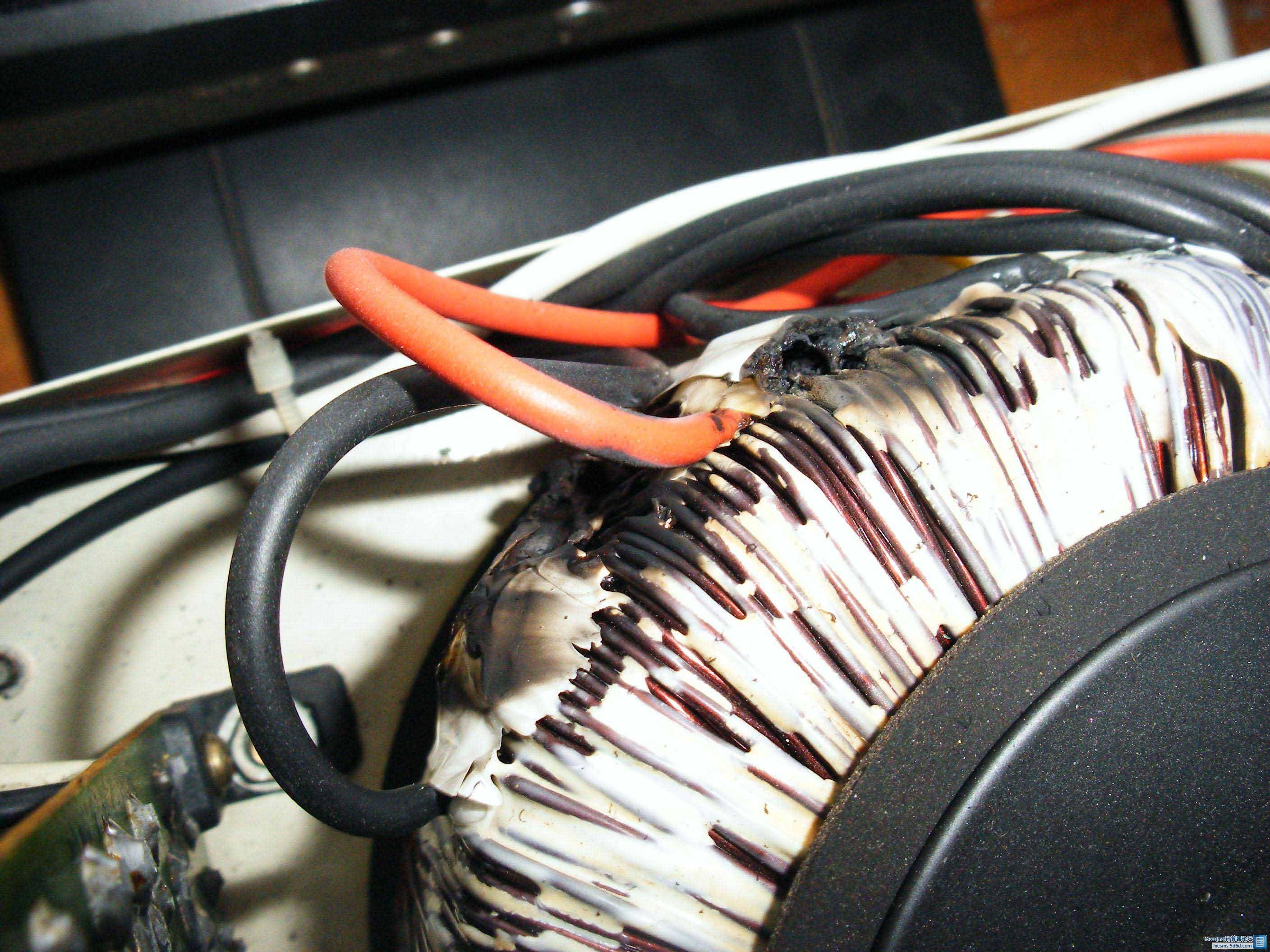

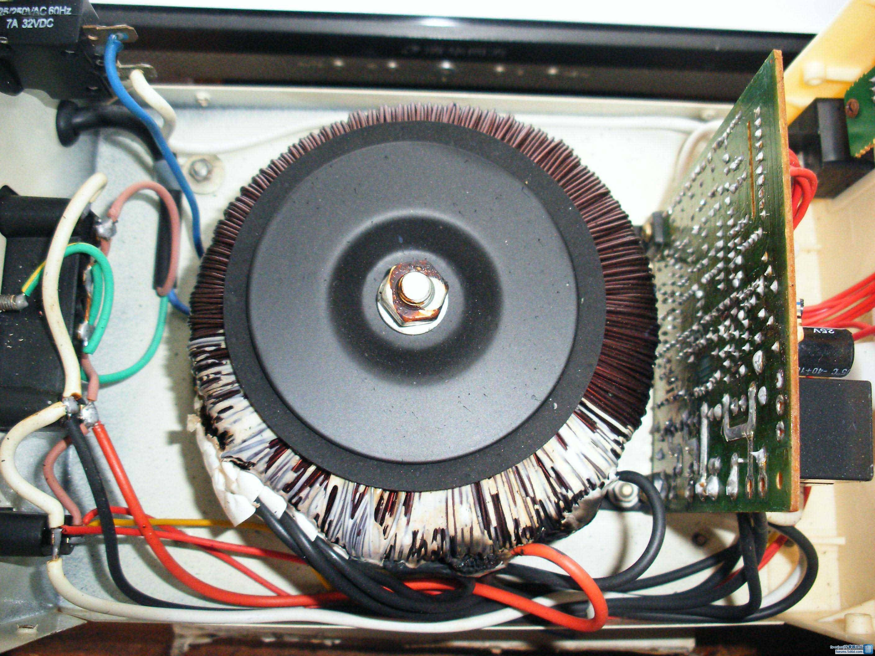

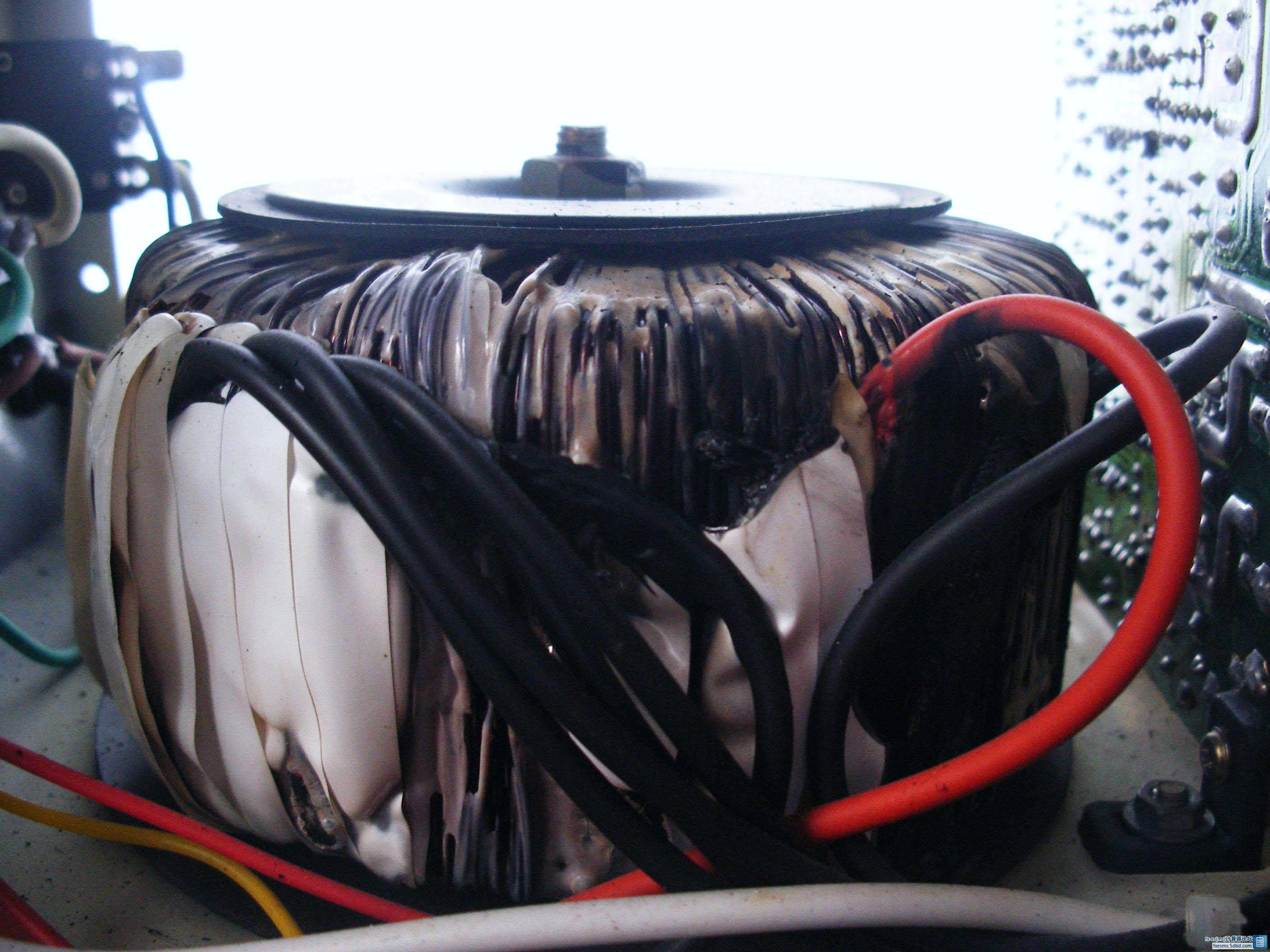

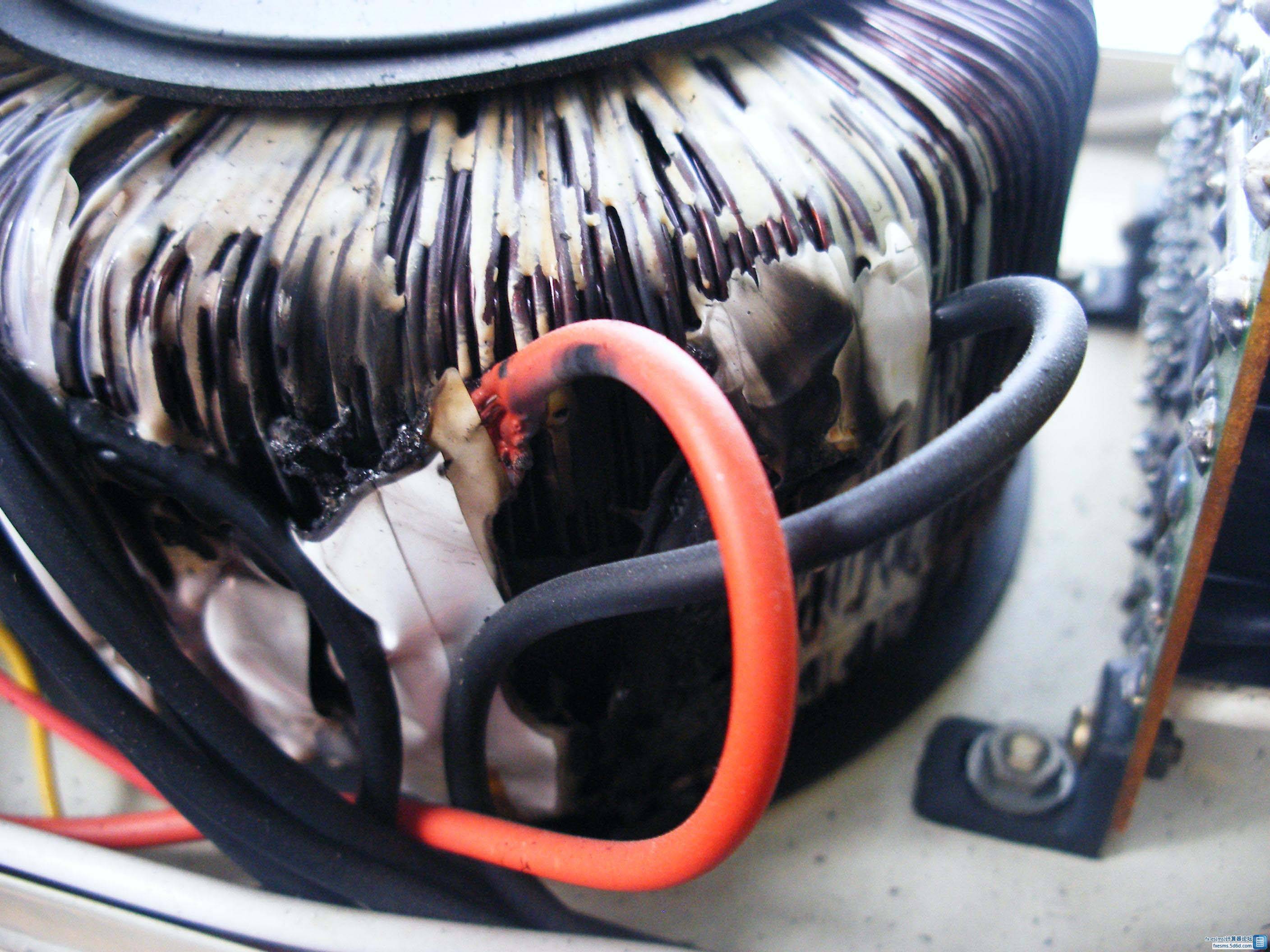

拿出变压器,接好负载,接好电源,一开开关,PENG!!!!然后就烧起来了。冲出去拉闸,然后取来灭火器,但是没用上,没烧到外面。
冷却之后,拿出来拆开,结果......

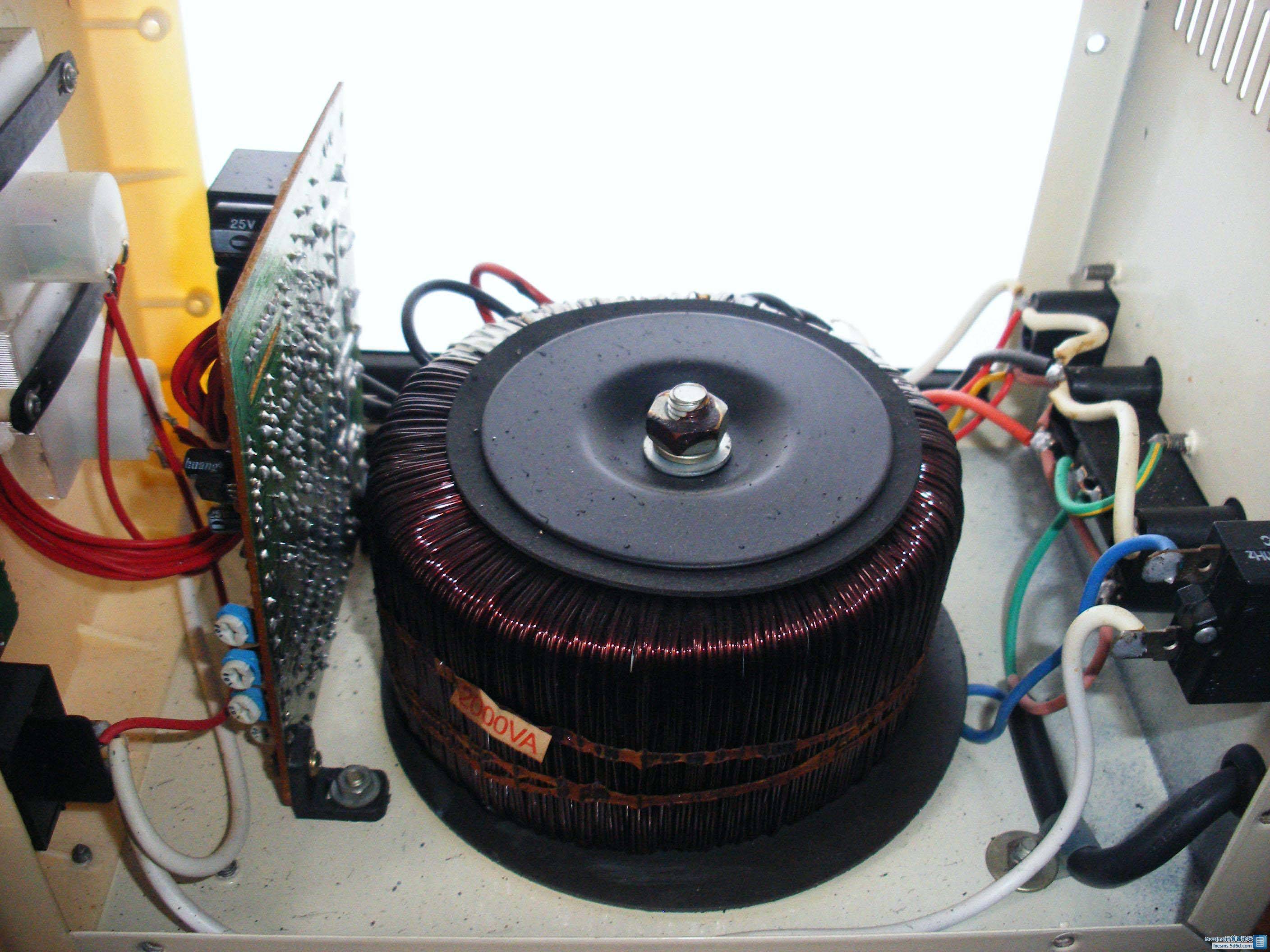

这个是多大功率的?体积看起来不小
 楼主| 发表于 2011-5-8 21:50:22 | 显示全部楼层

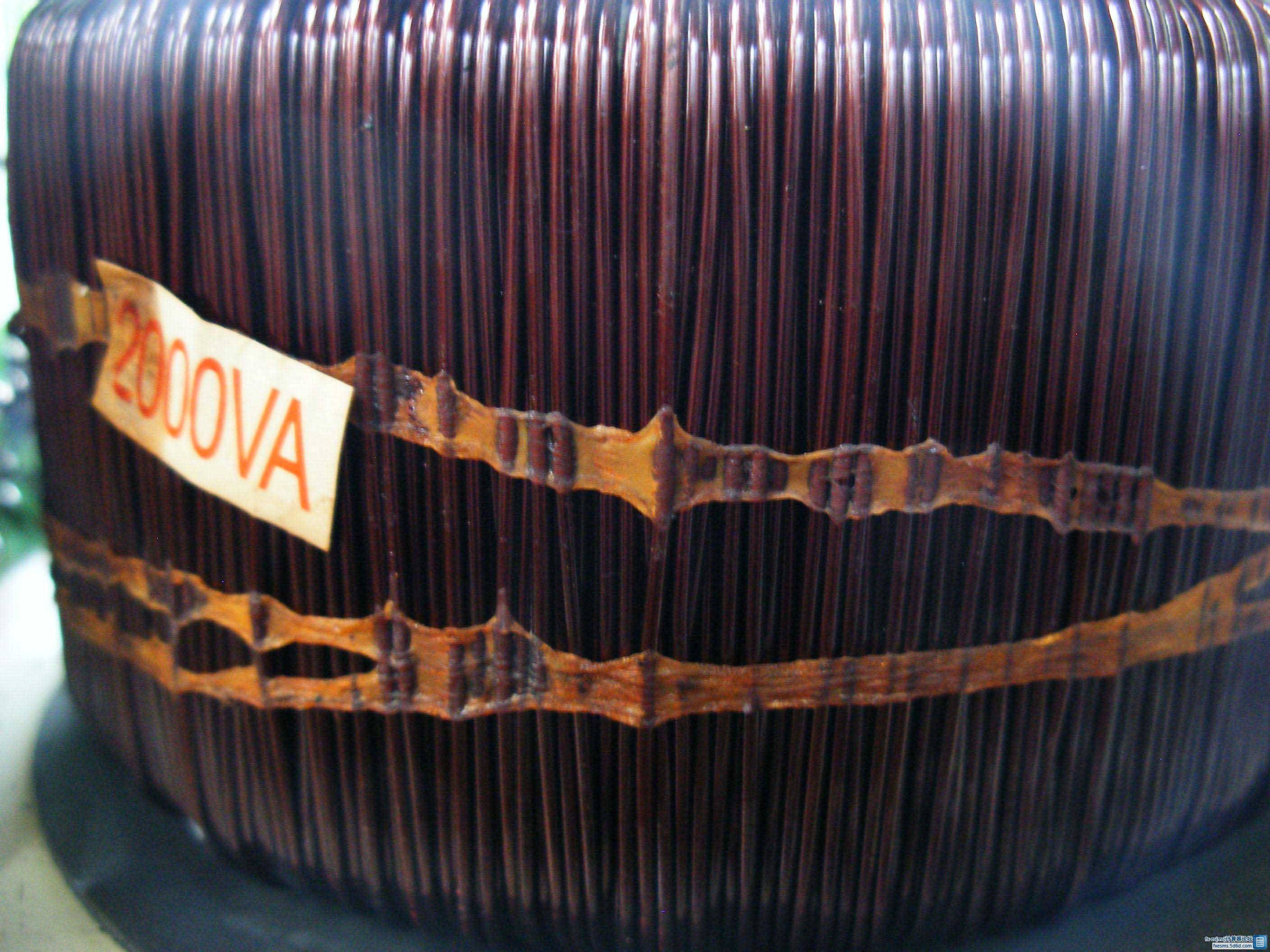

没看见是2000VA么......
体积不小,质量够轻的,铜线质量很差,钳子一剪就断
这次烧断了4根线

除了铜线就是个铁块了,而且搞不好那些所谓铜线都是刷上黄漆的铝丝。
 楼主| 发表于 2011-5-9 22:28:42 | 显示全部楼层
chsi 发表于 2011-5-9 01:04
吃死说的没错,绝缘漆一刮,马上呈现出铝的色彩...

不是空开的事,当时没有过流,也没有短路,只是匝间短路,部分过流,烧断了4根线,有两组绕组搭到一起了,这些没烧断的部分仍然有电感量,所以空开没跳
