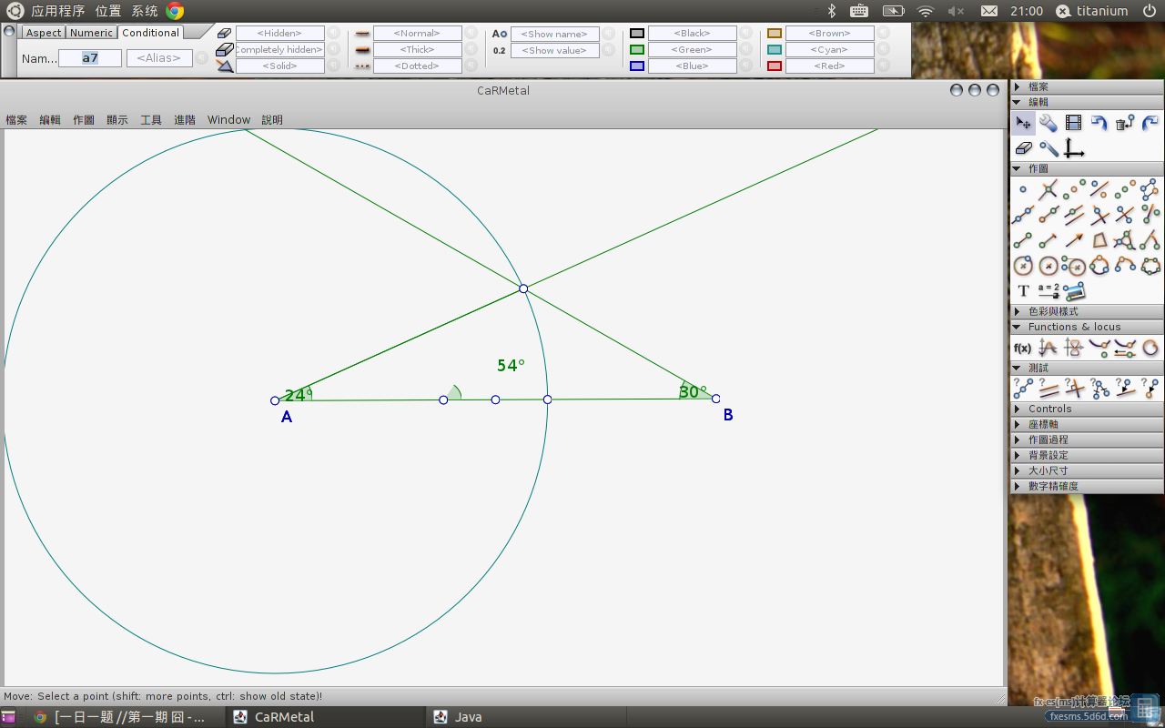

发表于 2011-5-17 20:51:54 | 显示全部楼层
54度
 楼主| 发表于 2011-5-17 22:49:30 | 显示全部楼层

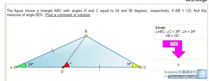

d/c=sin24/sin(180-x)=sin30/sin(150-x)
不用三角函数,坑爹啊

 楼主| 发表于 2011-5-19 12:22:07 | 显示全部楼层
那就作两个圆
这个三角函数的方程初步看起来有点不好办,可能还要和差化积(如果可以约去的话就算我眼睛花了= =!)
当然,用计算器的就算了

 楼主| 发表于 2011-5-19 12:28:38 | 显示全部楼层
诶,你帮我解解那个三角方程吧 = =!
 楼主| 发表于 2011-5-19 12:34:37 | 显示全部楼层
为什么题目是英文的?
那是一道老题,一年以前和rydrydryd讨论过的。
