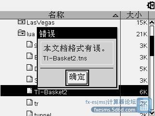

SNAKE还能玩,但是有些打开直接是游戏的LUA不能用。貌似一定要第一个标签页没有lua.
 楼主| 发表于 2011-5-20 18:27:18 | 显示全部楼层

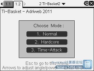

比如一个游戏直接打开:
用3.0软件在前面加一个标签后
