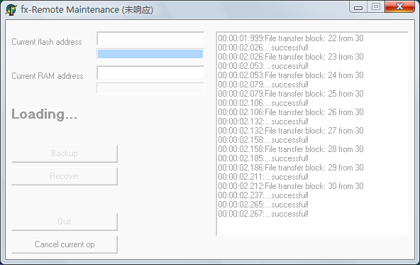

一开始刷pfxrecover_beta就不响应,计算器上显示OS ERROR,现在计算器上已经不显示了,怎么办?

发表于 2011-6-3 08:03:00 | 显示全部楼层
兄弟,告诉你真相吧,找一台xp系统的电脑再刷,肯定成功!我的遭遇和你一样,换了台电脑,ok搞定,试一下吧,不行联系我
发表于 2011-6-7 10:33:22 | 显示全部楼层
WIN7下有问题,XP下正常

13# 碎了
没错,Win7下刷不了,换到XP就好了。
