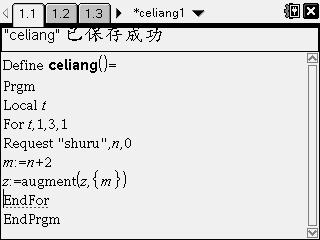

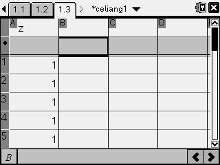

 楼主| 发表于 2011-6-16 16:08:44 | 显示全部楼层
只是不过n输入什么数字,运行结果表格中第一列全是1
 楼主| 发表于 2011-6-16 16:16:28 | 显示全部楼层
截图如上,十分感谢耐心回复
发表于 2011-6-16 18:19:14 | 显示全部楼层
m:=n+2改成n:=n+2
