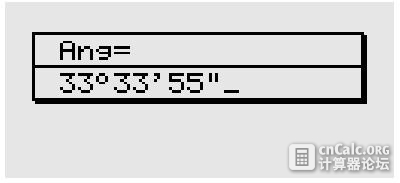

发表于 2013-6-27 19:57:39 | 显示全部楼层
自己编写的一段计算方位角,用来极坐标放样的程序
说明:在显示计算结果时按exit键返回上一级菜单
按AC键退出程序
按exp键输入度分秒
输入数据时直接回车使用默认值
2cla.rar
40.11 KB, 下载次数: 0, 下载积分: 金钱 -1

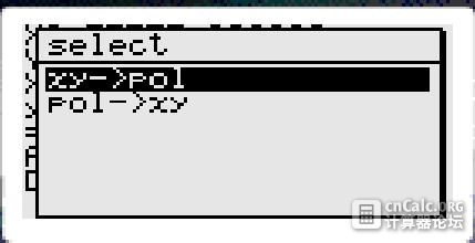

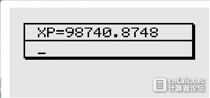

发表于 2013-6-27 20:52:03 | 显示全部楼层
选择菜单
1为坐标反算
2为坐标正算
输入坐标框
角度输入框
