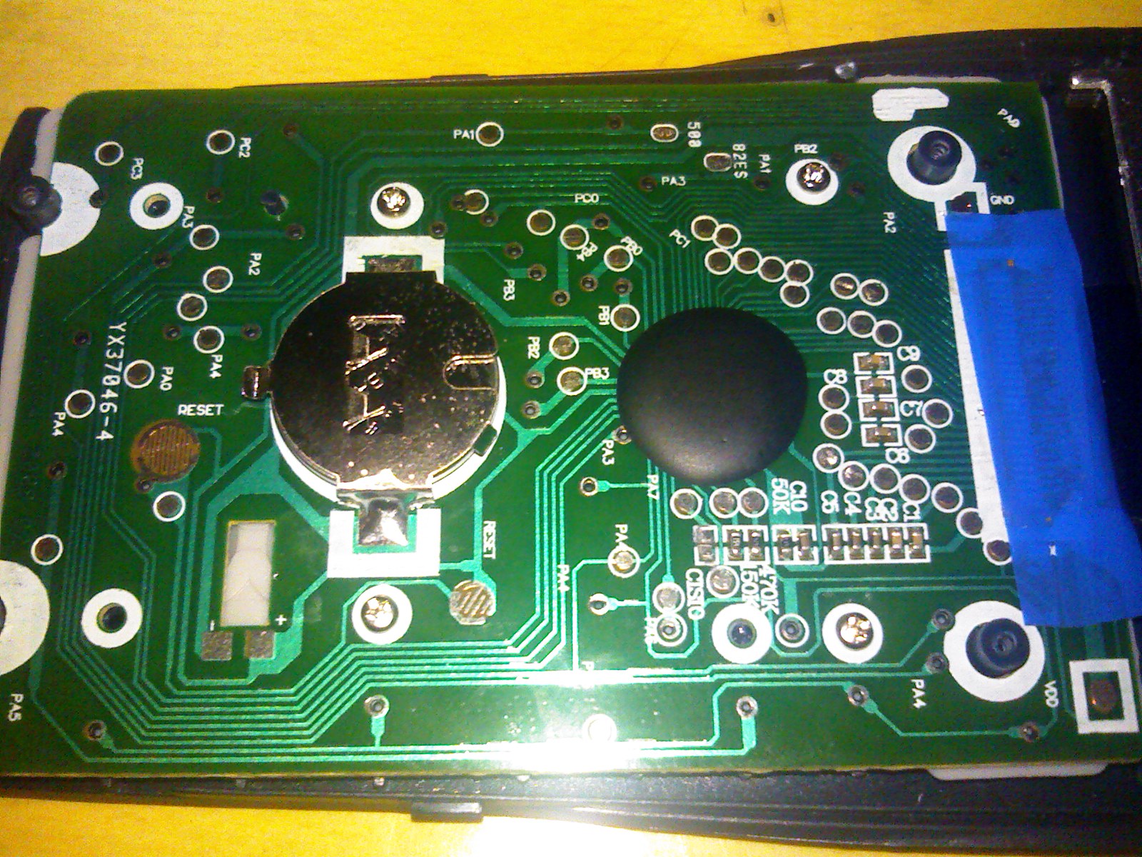

假的卡西欧fx82es,据说能升到500请问怎么粘上500那个地方,用什么材料!!我已经把82es那个地方弄断了,瘫痪中..........求解谢谢高手!!!!!!!!!1 09053022567967c83971167682.jpg

用铅笔涂上
发表于 2011-7-5 14:52:42 | 显示全部楼层
楼主你好,请先用小刀挂掉500那一触电的表面层,清理干净后用铅笔涂上,确保笔芯填满了小缝隙.然后用小刀把82ES触电划断,使得两条搭在82ES触电上的金属线不能导通.然后开机就会有EQN了.
 楼主| 发表于 2011-7-5 18:17:41 | 显示全部楼层
楼上的你好,我可以先弄断了82es再添500吗

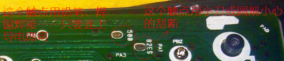

705387550 发表于 2011-7-5 18:17
发表于 2011-7-11 18:45:30 | 显示全部楼层
断82,连500即可
发表于 2012-6-17 09:53:56 | 显示全部楼层
你的计算器的电路和我的一模一样...断掉82ES触点 用铅笔涂上500触点即可升级为500ES
