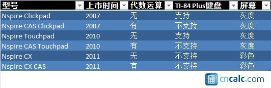

目前Nspire系列产品如下(“·”代表拥有,“—”代表没有):

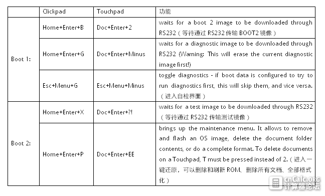

4、开机按键(需要在关机的情况下(注意不是休眠)同时按住以下按键再按ON开机)
(警告:在你不清楚这些按键会带来什么样的后果时请不要轻易尝试,否则可能会使你的机器变砖)
关于nspire异常情况的修复   http://www.cncalc.org/thread-2899-1-1.html
