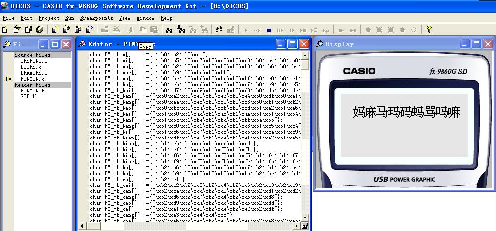

今天写ADCS的时候烦了,心血来潮,区找了汉字输入法的表,
结果在9860里编译,又是Incomplete string,
于是——我实践了一个以前的想法,用VC写了一个批处理符号表的程序,把汉字转成16进制,结果还真的把问题解决了!编译通过!9860SDK不能正确处理中文已经成为历史了。
由此,9860的中文编辑器有希望了!

突发变故:
SDK分配给常量的内存耗尽……(限制在0x2000以内)
现在只能设置外部文件了……

 楼主| 发表于 2011-7-14 15:25:20 | 显示全部楼层
测试截图
 楼主| 发表于 2011-7-14 15:39:31 | 显示全部楼层
现在唯一的缺点是读取外置的索引表的时候太慢(约9Kb)
初始化的时候300多个索引条目要逐个分配内存真的很慢(模拟器约2.5秒)

 楼主| 发表于 2011-7-14 19:18:32 | 显示全部楼层
突破:文本编辑写成
但是确定了只能处理全角字符
现在,除了每一次输入中文都要CALL输入法(optn键)、重绘制屏幕慢,不能保存文件(这个好解决),没有什么其他问题了
