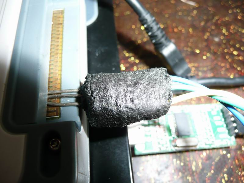

材料:USB-TTL、杜邦线、曲别针、电工胶带
1.曲别针拉直,剪成3.5cm左右,插进杜邦线。
2.三根线按顺序排列,隔一圈绕电工胶布。
3.上边的曲别针底下绕几圈,让它们离得更近。
4.把上边的胶带往里压。
5.完成,接usb-ttl和计算器试机。
图一会发

 楼主| 发表于 2011-8-12 12:22:45 | 显示全部楼层
国外有类似的方法,但我的更简单,不易掉线。
