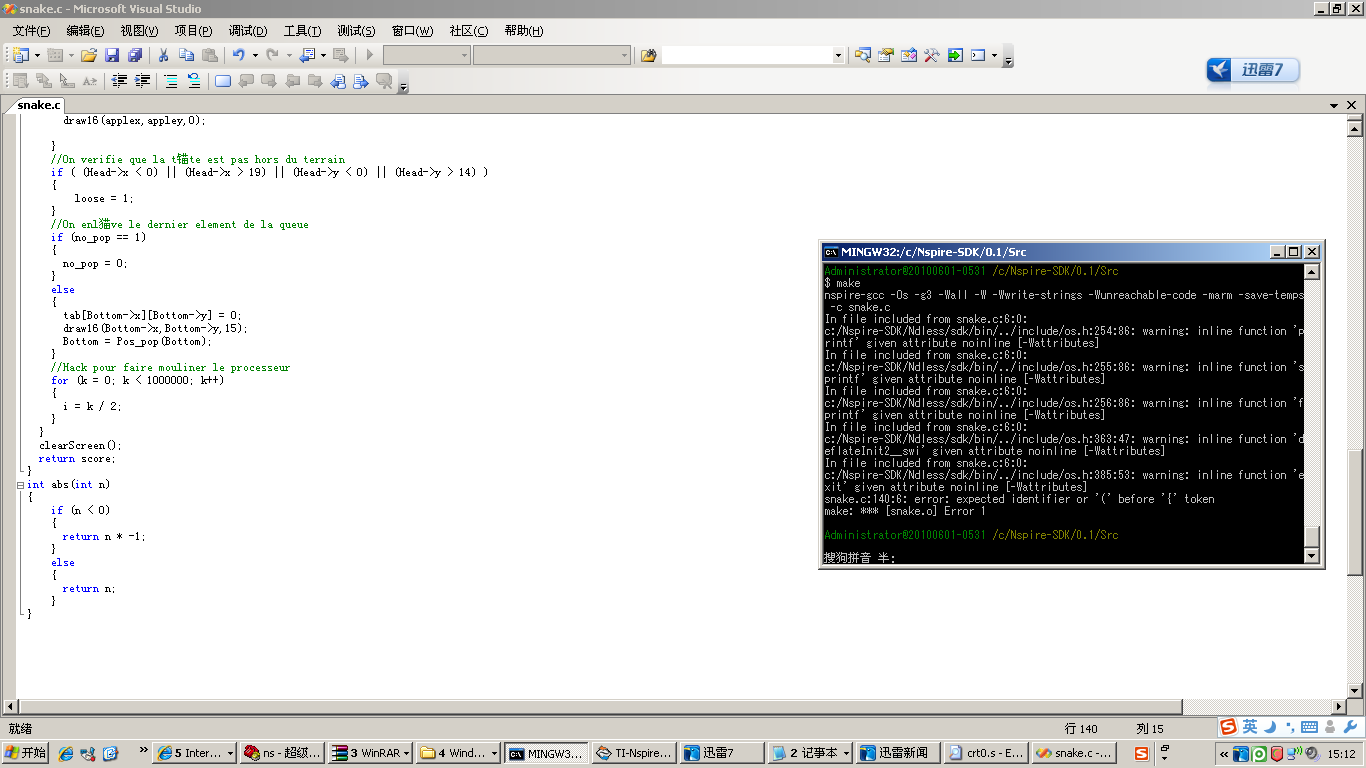

未命名.PNG snake用ndless 2.0不能编译,怎样编译?(ndless2.0可用)

发表于 2011-8-13 17:36:41 | 显示全部楼层
那个Snake是基于Ndless 1.1开发的,年代久远,除了要修改Makefile,部分源代码也需要修改才能正常编译。ticalc上的用2.0sdk开发的(或之前是1.1作者更新到2.0)的项目都能顺利编译,比如mviewer等等
 楼主| 发表于 2011-8-13 18:29:02 | 显示全部楼层
大意是(在{前,在snake.tns的140行
 楼主| 发表于 2011-8-14 10:01:12 | 显示全部楼层
代码哪里有问题?Makefile已经改了。代码在附件里
