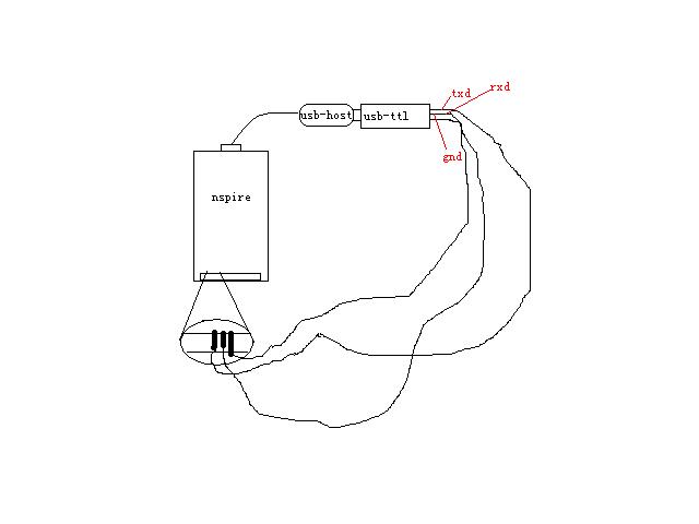

serial.JPG usb-ttl检测串口

Just send the "AT" command. It would return "OK".

2# Nero
还需要USB-TTL驱动

检测nspire串口好坏(不通过计算机)

太大动干戈了,完全没一点意义。把TXD和RXD短接,看看自己能不能收到自己发的数据就行了。

敢,pc的串口就是这样检测的
