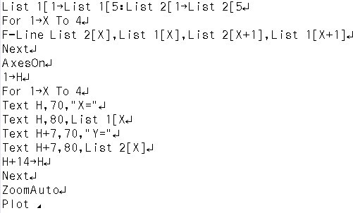

zoomAuto,这个命令在编程里面是如何应用的,我试了几次,都出错,搞不懂原因,请高手指点。 5.jpg 提示Condition ERROR() 在尚未达到计算器或者功能所规定的条件时执行计算或者功能

不懂CASIO-BASIC,但是。。。
LZ。。。
似乎你第一行漏了无数个大括号(还是说CASIO用如此诡异的调用方法?)。。。
发表于 2011-8-23 23:13:27 | 显示全部楼层
还有第二个Text行
发表于 2011-8-24 08:03:28 | 显示全部楼层
好像漏了好多右中括号的说……
发表于 2011-8-24 10:51:11 | 显示全部楼层
你在执行ZoomAuto命令时,你没有在图形界面画函数图象,ZoomAuto需要调用你画得函数图象的最值,而你在屏幕上写字,ZoomAuto是不会调用的。因为没有函数图象,所以ZoomAuto无法调用,于是出现了Condition ERROR.
发表于 2011-8-24 19:12:15 | 显示全部楼层
好像漏了好多右中括号的说……
PichuXorJirachi 发表于 2011-8-24 08:03
是可以省略右端括号的
发表于 2011-8-28 13:03:31 | 显示全部楼层
函数要选中的,没有选中就会错误
发表于 2011-8-28 13:09:34 | 显示全部楼层
程序中肿么选中
