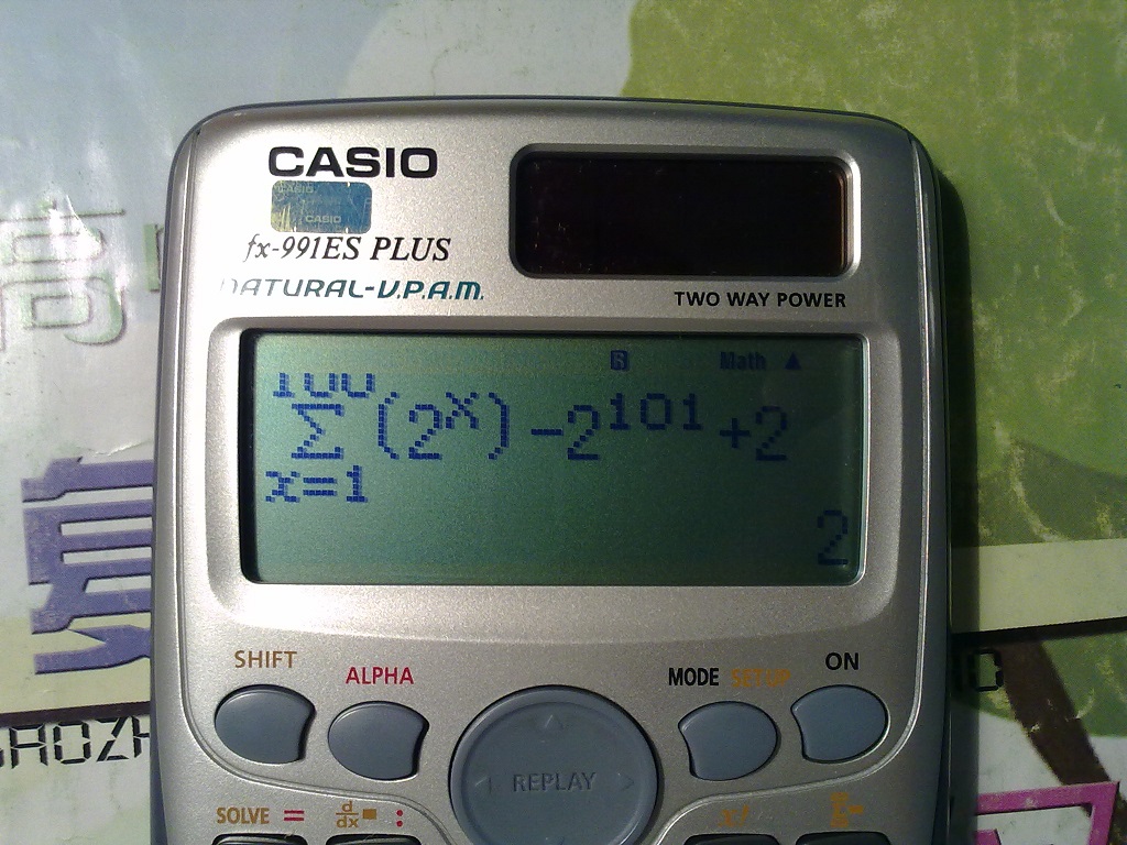

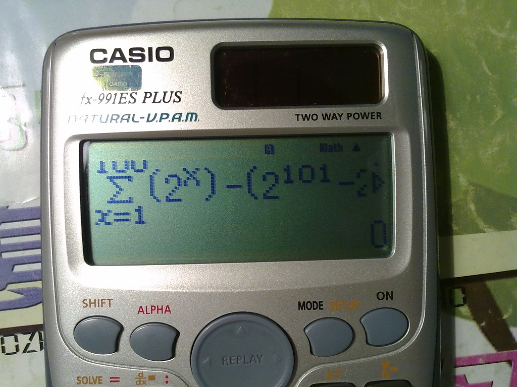

本来事情就这么结束了但是我也不知怎么地(也许后脑勺被钝器记过了吧O(∩_∩)O哈哈~),突然间想用手里的fx-991ES PLUS来检验一遍(我这人做题超喜欢检查的,做一题检查五遍,正着、反着、横着、竖着、从中间往两边,一共验算五次,完全确保无误后再会去做下一道题,这也是我很想改的一个坏习惯)。然后用求和功能输入,再减去我写出来的那个算是,结果很正确:
当我准备做下一题的时候,又想检查一遍,于是就把括号去了,输入,结果让我大吃一惊!!
顿时,我陷入了沉思,然后想通了(理由就不解释了,懒得写了),然后我就觉得原来计算器并不完全对啊。
这就是我发现的fx-991ES PLUS的一个BUG。
 楼主| 发表于 2011-10-31 18:24:07 | 显示全部楼层

发表于 2011-11-4 18:29:24 | 显示全部楼层
CASIO FX9860 与CX CAS在内部运算机理上是不同的,前者是近似计算,存在误差。而后者是无误差的准确计算。

发表于 2011-12-1 09:16:06 | 显示全部楼层
试试123456789101112-123756789101113道理是一样的,懂了把
