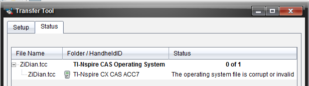

按照论坛里的方法升级了os和教师版软件,传送完文件提示os file invalid。计算器是代购的。是不是只有国内买的才能装词典?

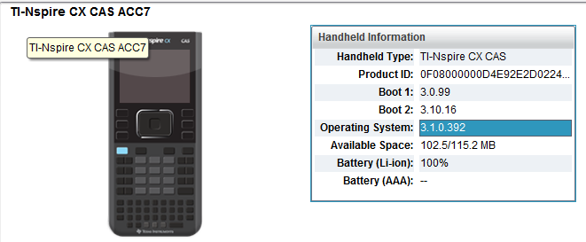

 楼主| 发表于 2011-11-24 22:21:49 | 显示全部楼层
确实不行。

英文包装的不能安装字典,只有TI CX-C CAS中文包装的才能安装字典。

据头哥说,OS3.2 CX不能安装字典
