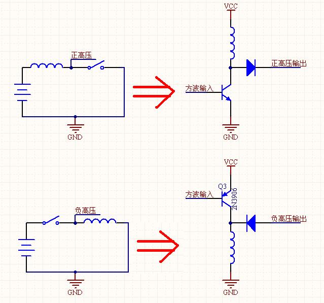

<P>咳咳..<BR>如果只是加背光的话,用分立件就可以了..用不着单片机..<BR>51有贴片的,体积小很多。</P>
<P>看起来那个991上才有的三极管被加上了..问一下这个的作用是什么?</P>

线都还没接好呢,单片机用来调光的,脉宽调制(PWM) 。。
三极管与电感组成自激升压电路~~~

<P>这不是什么高手大作,只是个扫盲帖,适用于不了解电感特性,却又对升器器感兴趣的同志们.高手免入.不知道要发这个贴子到哪个版块,版主们帮忙处理下. <BR>为了节省篇幅,很多原理性的知识我点到为止,以空间换时间,有兴趣深入了解的可以查阅相关资料和提问. <BR><BR>废话不多直,我直接开始了.要了解电感式升压/降压的原理(我今天只讲升压),首先必须要了解电感的一些特性:电磁转换与磁储能.其它所有参数都是由这两个特性引出来的. <BR><BR> ourdev_436520.jpg </P>
<P>&nbsp;</P>
<P><BR>相信有初中文化是坛友们都知道,一个电池对一个线圈通电,这是个电磁铁.不论你是否科盲,你一定会奇怪,这有什么值得分析的呢?有!我们要分析它通电和断电的瞬间发生了什么. <BR><BR>线圈(以后叫作"电感"了)有一个特性---电磁转换,电可以变成磁,磁也可以变回电.当通电瞬间,电会变为磁并以磁的形式储存在电感内.而断电瞬磁会变成电,从电感中释放出来. <BR><BR>现在我们看看下图,断电瞬间发生了什么: <BR></P>
<CENTER><A href="http://www.ourdev.cn/bbs/bbs_upload521234/files_14/ourdev_436522.JPG" target=_blank></A> ourdev_436522.jpg &nbsp;<BR>断电瞬间&nbsp;<FONT color=green>(原文件名:2.JPG)</FONT>&nbsp;</CENTER><BR><BR>前面我说过了,电感内的磁能会在电感断电时重新变回电,然而问题来了:此时回路已经断开,电流无处可以,磁如何能转换成电流呢?很简单,电感两端会出现高压!电压有多高呢?无穷高,直到击穿任何阻挡电流前进的介质为止. <BR>这里我们了解了电感的第二个特性----升压特性.当回路断开时,电感内的能量会以无穷高电压的形式变换回电,电压能升多高,仅取决于介质变的击穿电压. <BR><BR><BR><BR>现在可以小结一下了: <BR>下面是正压发生器,你不停地扳动开关,从输入处可以得到无穷高的正电压.电压到底升到多高,取决于你在二极管的另一端接了什么东西让电流有处可去.如果什么也不接,电流就无处可去,于是电压会升到足够高,将开关击穿,能量以热的形式消耗掉. <BR>
<CENTER><A href="http://www.ourdev.cn/bbs/bbs_upload521234/files_14/ourdev_436523.JPG" target=_blank></A> ourdev_436523.jpg &nbsp;<BR>正压发生器原理图&nbsp;<FONT color=green>(原文件名:3.JPG)</FONT>&nbsp;</CENTER><BR><BR>下面是负压发生器,你不停地扳动开关,从输入处可以得到无穷高的负电压. <BR>
<CENTER><A href="http://www.ourdev.cn/bbs/bbs_upload521234/files_14/ourdev_436524.JPG" target=_blank></A> ourdev_436524.jpg &nbsp;<BR>负压发生器原理图&nbsp;<FONT color=green>(原文件名:4.JPG)</FONT>&nbsp;</CENTER><BR><BR><BR>上面说的都是理论,现在来点实际的电子线路图,看看正/负压发生器的"最小系统"到底什么样子: <BR>
<CENTER><A href="http://www.ourdev.cn/bbs/bbs_upload521234/files_14/ourdev_436525.JPG" target=_blank></A> ourdev_436525.jpg &nbsp;<BR>实际电子线路&nbsp;<FONT color=green>(原文件名:5.JPG)</FONT>&nbsp;</CENTER><BR>你可以很清楚看到演变,电路中仅仅把开关换成了三极管换而已. <BR>不要小看这两个图,事实上,所以开关电源都是由这两个图组合变换而来,所以掌握这两个图非常重要. <BR><BR><BR><BR><BR>最后要提提磁饱合的问题.什么是磁饱合? <BR><BR>从上面的背景知道我们可以知道电感能储存能量,将能量以磁场方式保存,但能存多少呢?存满之后会发生什么情况呢? <BR><BR>1.存多少:&nbsp;"最大磁通量"这个参数就是干这个用的,很显然,电感不能无限保存能量,它存储能量的数量由电压与时间的乘积决定,对于每个电感来说,这是一个常数,根据这个常数你可以算出一个电感要提供N伏M安供电时必须工作于多高的频率下. <BR>2.存满之后会如何:&nbsp;这就是磁饱合的问题.饱合之后,电感失去一切电感应有的特性,变成一纯电阻,并以热的形式消耗掉能量. <BR>

按照我在8L发的东西,升压只需要一个方波发生器就可以了。这个感觉用分立件更合适,毕竟AT89S52的功耗不小。

我不是用C51来产生方波
我说的是自激方式,不会没搞懂吧?
51是用来调光的,PWM方式调光

<P>还有就是。。升压大家都爱用正弦波 = = 如果真要用51输出的话接个积分电路也是有爱的事情</P>
 楼主| 发表于 2009-5-2 14:56:47 | 显示全部楼层
呃,还有就是,8L那个 = = 用来做这种场合的升压很不合适,用来做电棍是不错的选择。。
