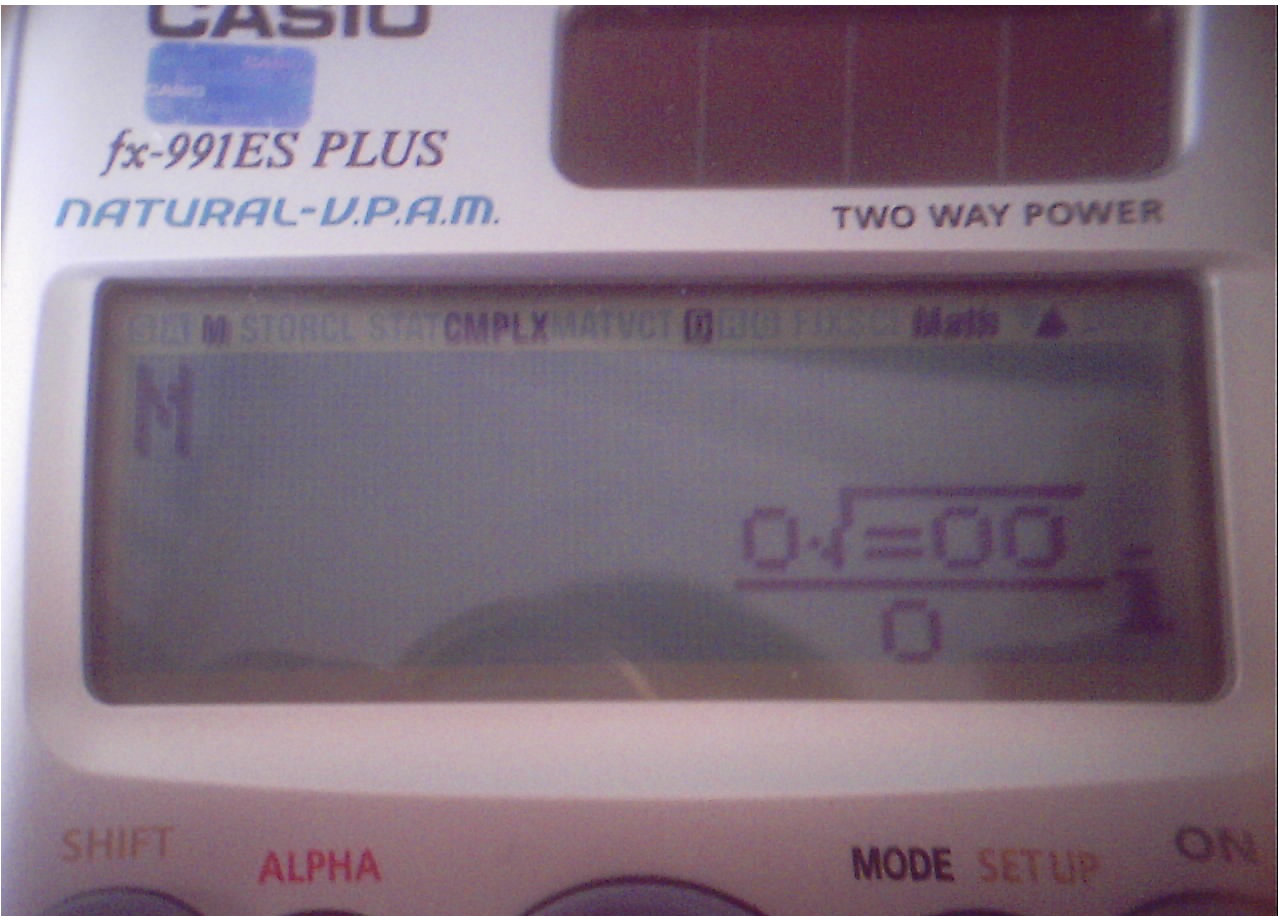

在爆机到m灯点亮时,果断按下AC,键入M->(sto)A(M必须用alpha键输入!),M中的值就转存入A中了。此时按0->M给M清零后,按on,A中的error值依然未被清除。而如果爆机到第二次出现原式,即使清零M,按on后机器就会初始化。
在按以上步骤把error存入a后重启,进cmplx模式(最好打开自然书写),清空M,输conjg(a),你会发现计算器给出了error的共轭复数……
然后执行几步与其他复数有关的运算,如复数格式转化等等(我做的时候就是乱按一通)
接下来,连续多次执行conjg(a),你可能会发现M灯点亮,存在里面的有可能就是些奇怪的东西
(如果点不亮,请多次执行其它运算)
如图:
再执行多次conjg(a),可能使m灯灭掉,然后再次亮起,或者改变M值。并且,conjg(a)的值有时会改变。
执行到一定程度时,conjg(a)将会发生math error,按on就可以再用了,并且M值重启不会清除。
请各位试一试,研究一下M的规律……

可以进9ans2log3(错误版,也会有这样的奇怪的值,有时按C,=,出来个表格,全是error

我是E版的,M在comp模式下与其他数运算会显示维数错误,在mat模式下与矩阵运算会显示数学错误,说明M其实是一个矩阵,维数不明

3# rookie0167
维数超大,至少大于7 x 7
而且没有通常的左右边界(括号)
