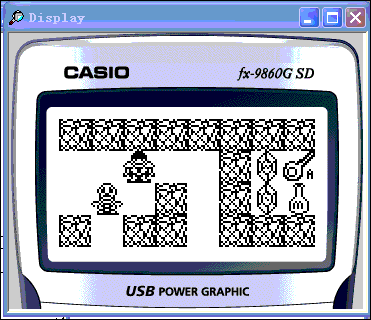

(游戏系统没写完,还不能开门)
因为用的是16*16的小图,所以素材全部都是自己鼠绘的...
猜猜我用多久画完的.....
ps.求魔塔的全部数据....主要是怪物的...有木有人能帮我整理一下啊...

 楼主| 发表于 2012-1-7 22:14:04 | 显示全部楼层
话说魔塔的中文拼音缩写是MT,英文(Magical Tower)的缩写好像也是MT...

 楼主| 发表于 2012-1-8 17:28:27 | 显示全部楼层
公布答案吧...素材是花了两个多小时(也就是昨天晚上)画的...
发表于 2012-1-10 19:43:24 | 显示全部楼层
13# diameter
威武。顺便说一下,1.不要有多余的[exe],就是不要老按它,所以要用个timer或sleep();但时间要把握好。2.节奏要快,回合制反正我耐心不算很大,何况这是策略类的,除非击打效果做的很好(但这个游戏不用。策略类的!)3.墙壁从新画一下……appearence很重要的说。。

 楼主| 发表于 2012-1-10 22:49:31 | 显示全部楼层
14# GWHBOB
干脆打架的一闪而过直接扣血得了....墙壁我也觉得确实比较难看...

 楼主| 发表于 2012-1-11 10:40:57 | 显示全部楼层
16# Wudy
什么选项?打或者不打?
 楼主| 发表于 2012-1-11 11:08:22 | 显示全部楼层
现在求很搭调的墙的图片....

发表于 2012-1-11 18:36:10 | 显示全部楼层
17# diameter
显示或不显示打得过程
