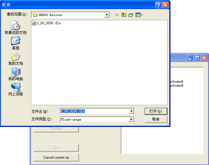

发表于 2012-2-3 10:41:42 | 显示全部楼层
下载附件,运行pfxRecover_BETA.exe,
让计算器跳出 OS ERROR, Please update OS,这时候连接USB,计算器处于发送状态,
按[Recover]按钮,选择2_00_0200.fls,
[打开],如图
计算器上会出现OS ERROR,软件出现:Regular OS。。。 或别的,按[确定]清除系统
计算器上出现
OS Recover 1.0
Erasing RAM...
然后是写系统
写好后自动重启,显示
就可以用了。

 楼主| 发表于 2012-2-7 16:22:39 | 显示全部楼层
刷机成功!谢谢各位!
