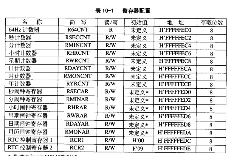

 楼主| 发表于 2012-1-18 21:44:05 | 显示全部楼层
 楼主| 发表于 2012-1-18 22:00:28 | 显示全部楼层
根据上面那章介绍的就可以用SDK写读取RTC的函数了。
附一个orton里找到的代码,用这段代码比用revolution,生成的g1a文件要小。
time.c
11.32 KB, 下载次数: 29, 下载积分: 金钱 -1
