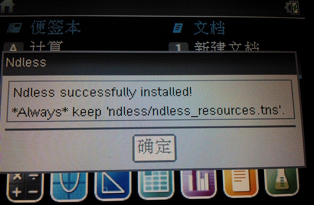

9# 朔雪X忆
这是什么情况??怎么办
确定是灰色的,按enter无用啊

发表于 2012-1-20 16:51:28 | 显示全部楼层
9# 朔雪X忆
9254
这是什么情况??怎么办
确定是灰色的,按enter无用啊
零下一度 发表于 2012-1-20 14:45
我的也是。。。坑爹啊。。
发表于 2012-1-20 16:56:17 | 显示全部楼层
我的也是。。。坑爹啊。。
imath 发表于 2012-1-20 16:51
可以用触摸板点确定
