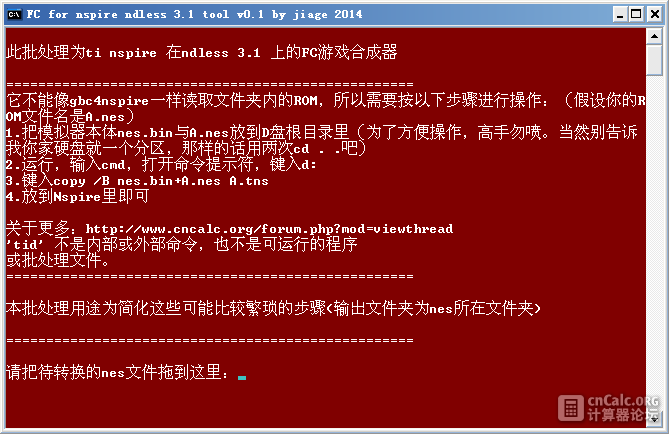

不错{:thumbsup:}不过转换挺麻烦的,所以我写了一个简单的批处理,应该能提高处理效率不少
fc游戏合成器.zip
6.89 KB, 下载次数: 76, 下载积分: 金钱 -1

发表于 2015-2-13 21:40:50 | 显示全部楼层
这个怎么用啊。。
