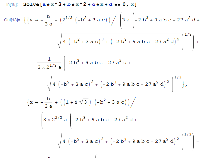

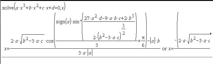

发表于 2012-2-12 11:26:30 | 显示全部楼层
一元三次方程
CX CAS
Wolfram Mathematica
发表于 2012-2-12 13:52:54 | 显示全部楼层
下面那个公式。。。。。…
