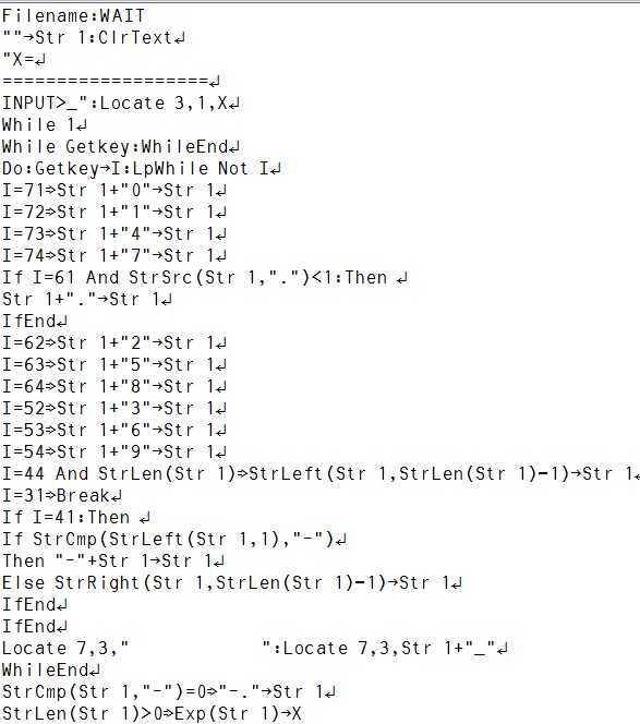

利用getkey函数编写了一个变量回显程序
有几点不足之处
1.处于输入状态时,系统无法自动关机
2.好像比较耗电
3.在模拟器中运行时,输数据时只能按计算器的键盘,按电脑键盘无效
4.只支持实数的输入
真是怀恋5800p的输入方式啊
WAIT.G1M
564 Bytes, 下载次数: 134

 楼主| 发表于 2014-12-10 17:39:02 | 显示全部楼层
关键不在于回显,回显很简单的,关键在于如何直接按回车,默认使用上次的值
