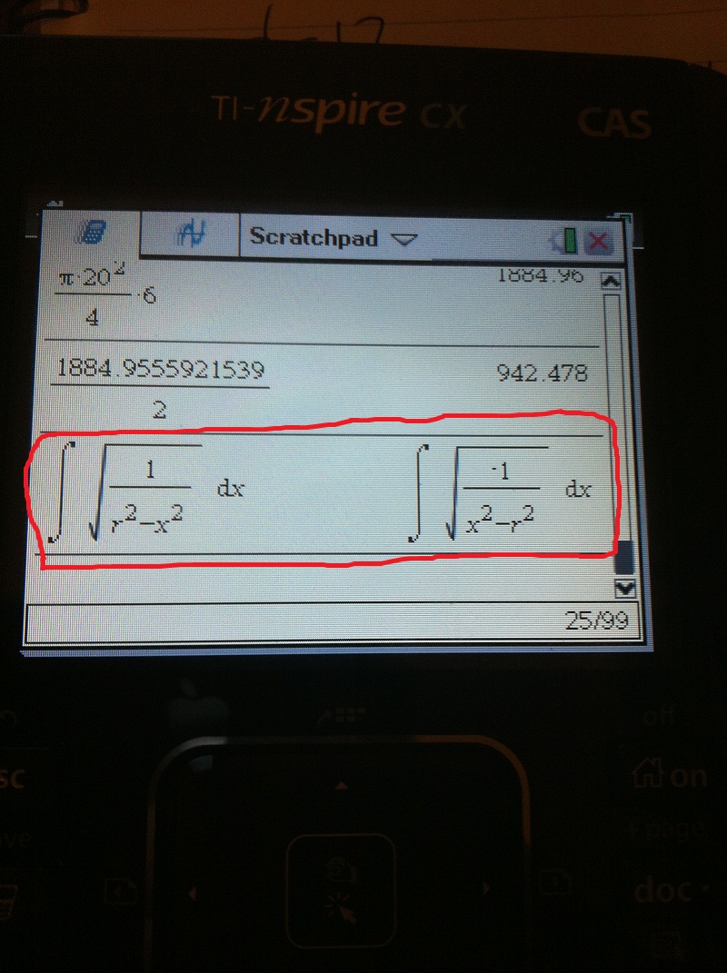

如图
应该为
已给ti发信,不过还没有回复

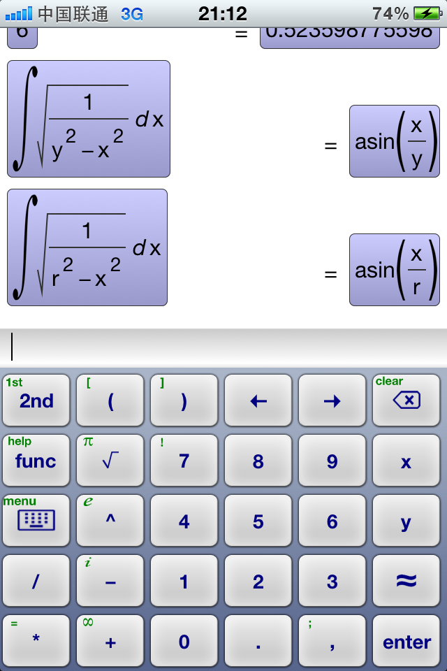

你来积一下sinx/x
 楼主| 发表于 2012-3-25 21:37:08 | 显示全部楼层
额。。。。。。。

3# bigly
请问一下,第二张图片是哪个软件的?之前没见过
发表于 2012-3-25 23:01:04 | 显示全部楼层
cp330也搞不定,50g答案为asin(x/y)*(-1)/(sign(x^2-y^2))
 楼主| 发表于 2012-3-25 23:09:03 | 显示全部楼层
名字是symcalc,要花点小钱

这个貌似TI没有错。说明书中已经说过积分默认在实数域进行,而这个积分原函数在|x|<r没有意义。原则上加限定条件以后计算器应该返回正确表达式,不过考虑TI符号能力有限,恐怕也无法得到楼主想要的答案。不过话又说回来,TI返回原表达式不加处理从数学上讲是比电话上那个软件返回一个定义域错误的结果要严谨一些的,但从实用角度看确实有点蛋疼。

|x|<r有意义的啊,r2-x2>0啊
其实还是cx的cas太弱了

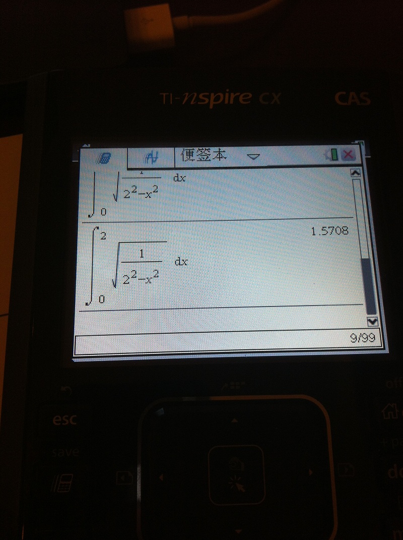

定积分还好,在确定r的情况下能出来一个近似值,symcalc出来pi/2
不定积分就是一楼的情况

如果我没理解错,asin就是arcsin。不知这算不算一个bug。手机结果不严谨,应该在“y”上有绝对值。问题在于,根号下不包括“1”,也就是也只分母是带根号的,这样才能得到正确的结果;如果“1”在根号内,计算器无法计算。用了cp的校验功能,在校验窗口下显示两者是不相等的。我的cp在正确输入的情况下,和你的手机的结果一样,只是y带了个绝对值。而且按你的式子积出来cp也是准确的π/2.hp的答案应该是正确的,只是带了个符号函数,显得看着不方便。
发表于 2012-4-8 15:58:10 | 显示全部楼层
18# alex
果然1在根号外面cp330才积得出来,好奇怪
发表于 2012-4-8 16:01:21 | 显示全部楼层
把1放在根号外面cx也积出来了,y也有绝对值
